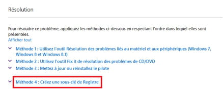

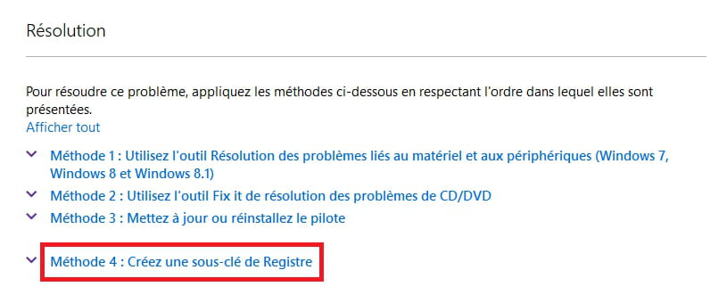

  9. kaneagle Messages postés 86299 Date d'inscription   Statut Modérateur Dernière intervention   14 691
    Regarde la méthode 4 --> ici
    Créer une sous-clé de Registre.
    1. JoeLaBlonde
      Bon, par contre, je vois que mon action de désinstallation du pilote n'a eu absolument aucun effet : en allant mater du côté des gestionnaires, je vois qu'il est encore là, que le boîte "propriétés" me dit qu'il fonctionne correctement... Du coup, cela vaut-il le coup de tenter la méthode 4 (que je n'ai pas trouvé sur ton lien d'ailleurs, j'ai des codes erreurs, mais pas de méthode, étrange)?
  10. kaneagle Messages postés 86299 Date d'inscription   Statut Modérateur Dernière intervention   14 691
    Regarde dans Résolution.
    1. JoeLaBlonde
      Rôô la blonde (en même temps, c'est ds mon pseudo, hein) J'y vais ce soir en rentrant du chantier. Merci à toi, bon dimanche
