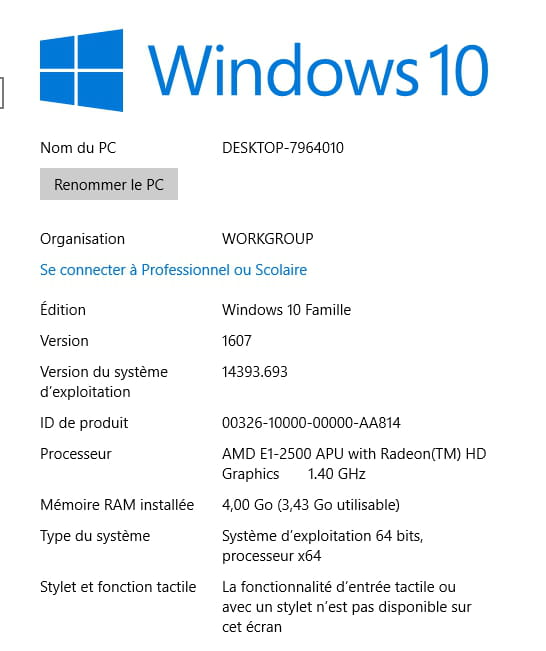

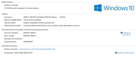

      1. Merci de vous interresser a mon "problème"
        N'etant pas trop expert ( j'ai 70 printemps) je vous mets ce que j'ai trouvé
        PB:version 1607..systeme exploitation14393693
        Processeur AMD E 1-2500 APU with radeon (tm) HD
        memoire RAM 4.00 GO...systeme 64 bits...graphics 1.40 GHZ
        Voila ça vous parlera je suis sur

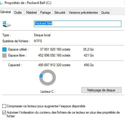

      4. Désolé, ça ne fait pas ! ;)Fais ceci : démarrer, clic DROIT sur "ce PC", gérer et gestion des disques.

          Poupougne13 a raison, donne une image des proprieties du PC, on verra plus clair

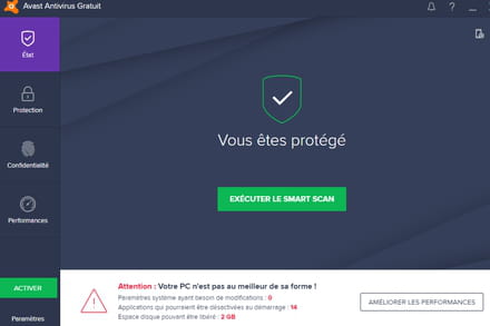

              et d'autre part je te mets une capture ecran de l'instant present , j'ai tout supprimé au demarrage et voila ce qu'il me met ??
              ça te parle

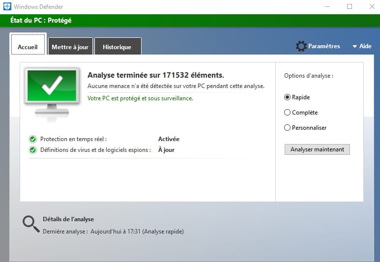

              1. Donc depuis hier j'ai supprimé Avast et activé W defender (photo)
                et il fonctionne nettement mieux,plus rapide quand je navigue, je l'ai fais redemarrer plusieurs fois ,et toujours aussi bien
