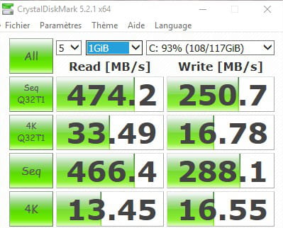

Voici mon Benchmark effectué avec ce SSD :
https://www.ldlc.com/fiche/PB00149029.html
On est sur du 475Mb/s en lecture et 250Mb/s en écriture ... Nuuuul :(
