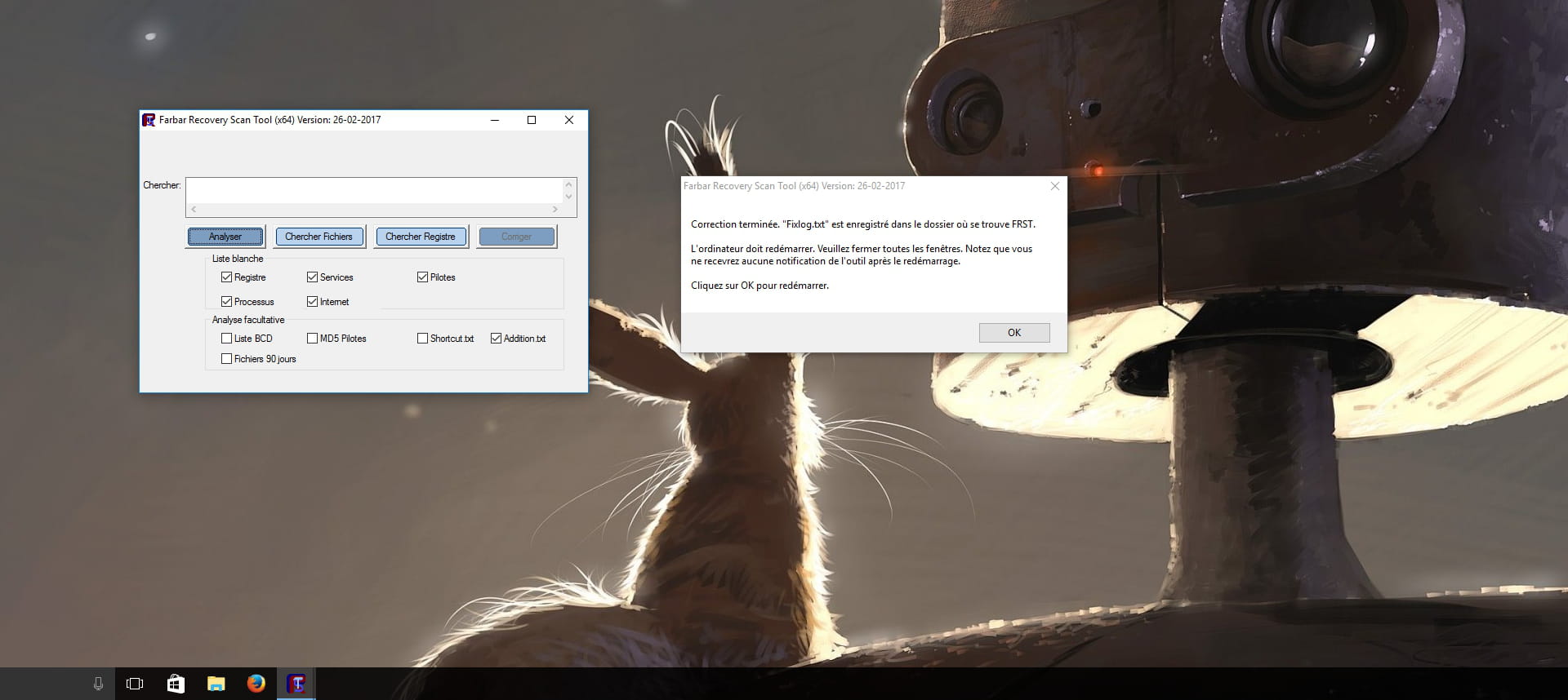

  6. Guts_lamouche Messages postés 10 Statut Membre
    Bien le bonjour !
    J'ai fait ce qui était demandé, j'ai pu constater après redémarrage que le fichier texte "fixlist.txt" avait disparu et à été remplacé par " fixlog"
    Tout est censé être Ok c'est bien ça ?
    Dois-je garder le fichier Fixlog?

  8. Guts_lamouche Messages postés 10 Statut Membre
    RE,
    J'ai fait ce que tu m'as demandé (en mode sans échec avec prise en charge de réseau)
    Cette fois ci FRST n'a pas laisser de fichier "fixlog" sur le bureau, le pc a redémarré.
    Dois-je recommencer?
