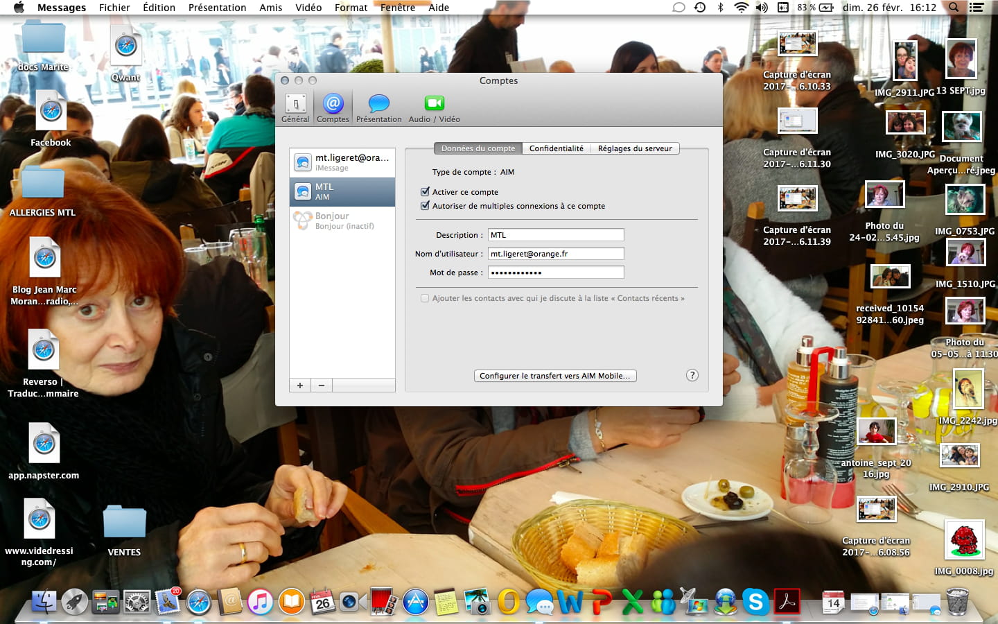

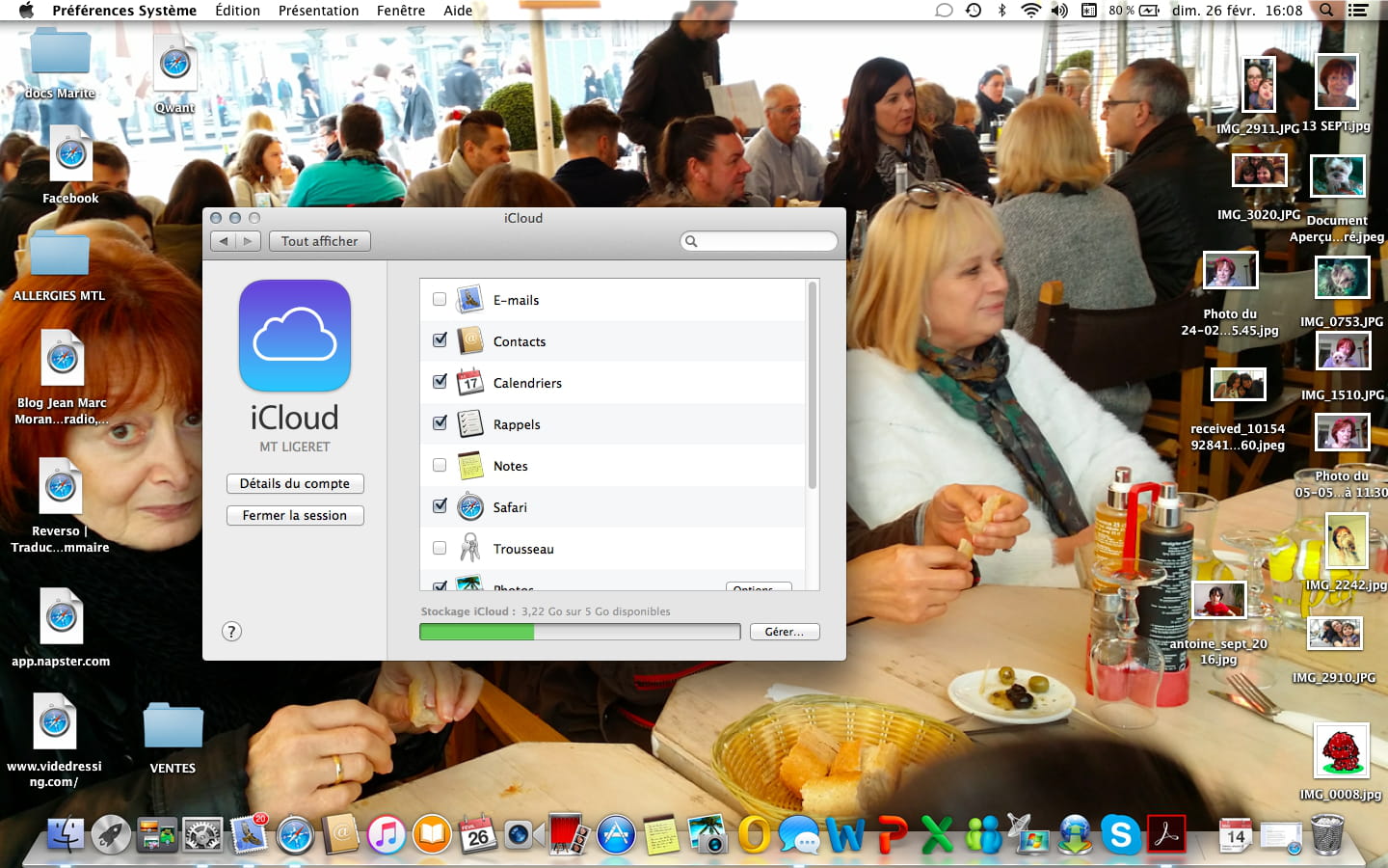

                1. J'ai bien réussi à faire des captures d'écran ... mais visiblement je ne réussis pas à les envoyer i
                  1. Visiblement ça fonctionne ?!?!

                    1. Sur la 2ème copie d'écran, dans la colonne de gauche, on voit que c'est le compte AIM qui est sélectionné. Dans la partie droite, on voit qu'il est activé.
                      Il faudrait sélectionner le compte au-dessus, le compte iMessage, et voir comment il est paramétré et activé ou non ...
                      Ce qui est étonnant, dans le premier écran, c'est que on ne voit pas un nom iCloud complet, qui devrait être une adresse mail, et que le poste E-Mail ne soit pas activé.
