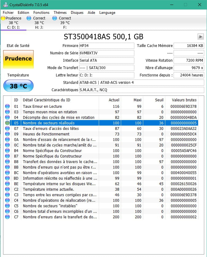

ContributeurSi le disque dur commence à être usé ,je ne sais pas si on peut le réparer,mais ça donne une indication.
Il a fonctionné 24000 heures quand même.
Cependant ,mon disque dur est dans un état similaire et ne rame pas pour autant.
Il saute un peu quand on se promène sur les derniers secteurs mais ça dure pas.
Quand tu as des ralentissements sur internet il te faudrait faire un test de connexion internet pour voir si c'est pas le débit qui est en baisse à ce moment la.
