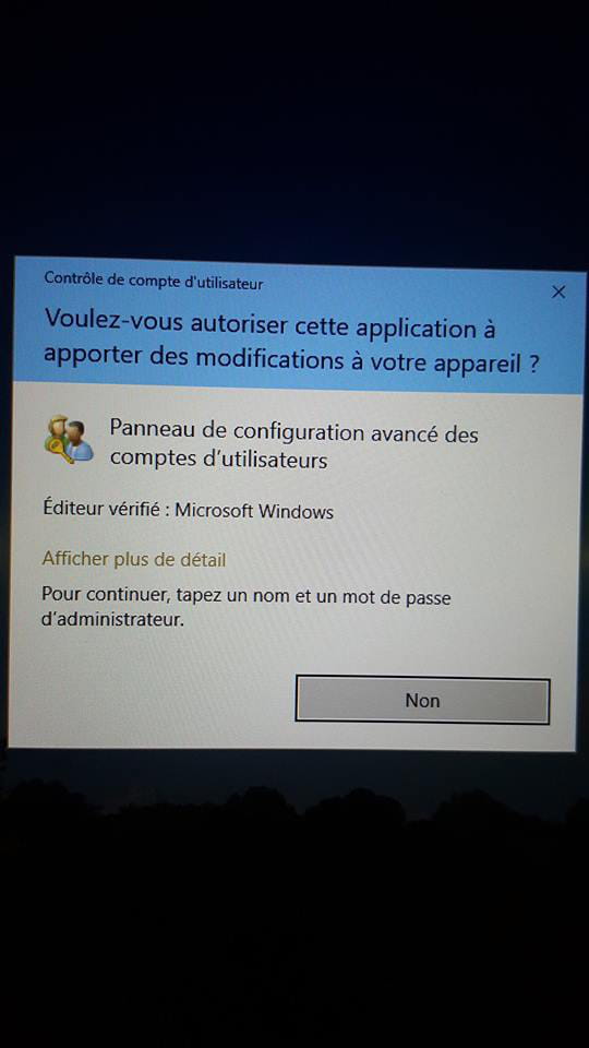

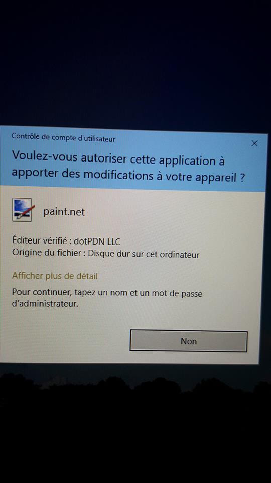

Je présente mon problème, depuis que je me suis connecté avec un compte Windows 10, je n'arrive plus à me connecter en tant qu'administrateur sur mon ordinateur ASUS. Je ne parle pas du compte administrateur caché mais bien du compte administrateur tout court. Du coup, je n'ai plus aucun droit sur mon ordi ! Si je veux installer un logiciel, je ne peux pas ! Il va me demander si je veux "taper un nom et un mot de passe d'administrateur" (lesquels ???) et je ne peux que répondre "non" (voir photos). Si je veux modifier mon type de compte, c'est la même chose !
Merci d'avance pour votre aide ! Je suis désespéré, j'hésite à réinitialiser les paramètres d'usine.

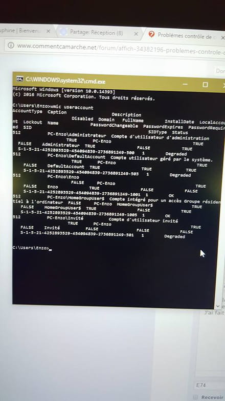

    Tu es connecté avec quel utilisateur ?
    Touche Windows + R
    tape cmd et OK.
    copie/colle :
    wmic useraccount
    donne une capture d'écran.

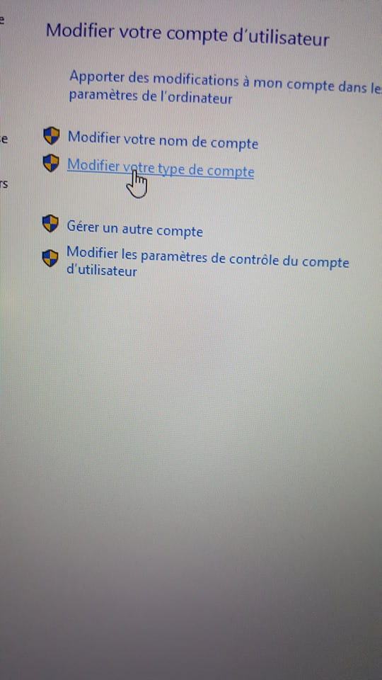

      Touche Windows + R
      tape netplwiz et OK.
      Donne une capture d'écran.
      1. Merci pour votre réactivité, malheureusement rebelote le même message
        1. Actuellement je me suis déconnecté du compte Windows et j'utilise un compte local.
          Voilà la capture d'écran :
            Ton compte Enzo ne doit plus être administrateur.
            Tu n'as pas de compte administrateur de secours.
            Le compte administrateur intégré étant désactivé.
