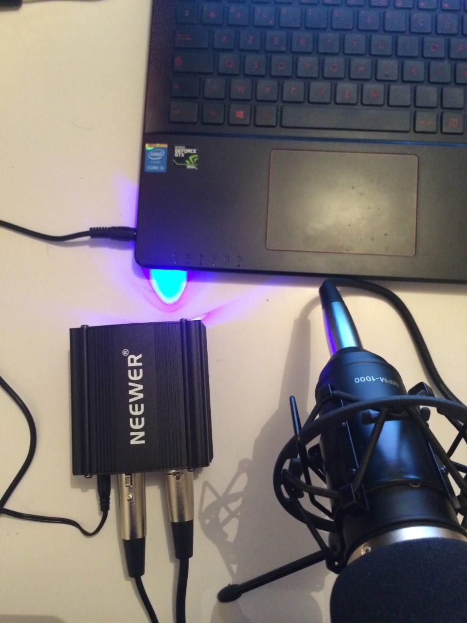

J'ai besoin de votre aide, j'ai acheté un micro studio alimenté par une alimentation fantôme (avec cables XLR) puis ensuit branché à mon ordinateur portable sur l'entrée casque/micro avec un branchement XLR à jack 3.5mm.
Vous pouvez voir tout cela sur la 1ere photo.
Cependant lorsque je vais dans mes paramètres sons, rien n'est détecté.... des explications ? quelqu'un aurait la gentillesse de m'expliquer ce qui n'est pas bon ?

Regarde à coté de la prise jack si tu as ce logo :
https://image.freepik.com/icones-gratuites/outil-de-casque-audio_318-60414.jpg
C'est rapé, ton ordi n'a qu'une prise casque et utilise par défaut le micro incorporé.
Si tu as ce logo :
https://image.freepik.com/icones-gratuites/casque-audio-de-oreillettes-avec-micro-inclus_318-47145.png
C'est donc une prise mixte et il doit il y avoir une configuration à faire au niveau de l'ordi.
Mais tu dis :
"avec un branchement XLR à jack 3.5mm."
Oui mais quel type de jack, quel type de câblage ?
Le jack 3,5 doit être à 4 sections
Je te propose d'utiliser ceci :
http://www.conecticplus.com/media/catalog/product/cache/1/image/5e06319eda06f020e43594a9c230972d/3/5/355091_01/Adaptateur-Jack-3.5mm-casque_micro-vers-2-Jack-3.5mm-(Casque-+-Micro)-355091-3407.jpg
Et branche ton micro à la prise rose

Merci beaucoup de ta réponse ! histoire d'être bien sûr que ça marche, je précise que pour le moment, lorsque je go dans mes réglages son, uniquement mon micro de l'ordi est détecté... avec mon set up actuel mon micro de studio n'y apparaît pas.
Penses tu que l'achat de ce que tu m'as montré permettra de résoudre le problème ?
ModérateurMais tu n'as pas répondu :
"Oui mais quel type de jack, quel type de câblage ?
Le jack 3,5 doit être à 4 sections combien en a le tien ? "
