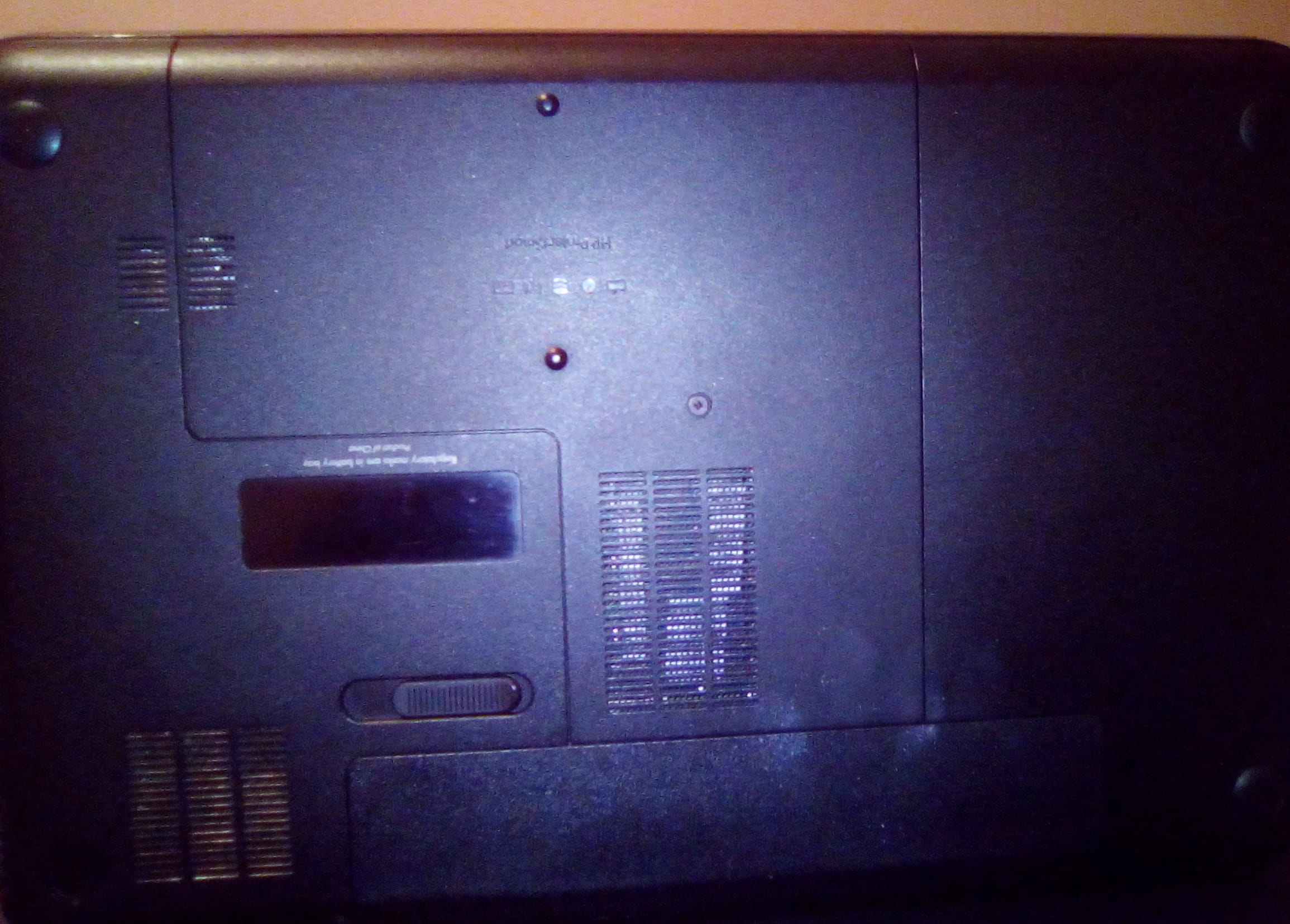

"Ne pouvant pas ouvrir mon pc pour le nettoyer,": il va bien falloir le faire car en utilisant une bombe à air comprimé, tu as tout simplement tassé, compacté la poussière présente dans ton ordinateur. Et une fois compactée, la poussière devient un véritable bouchon, encore plus néfaste que la poussière de départ.
Tout PC peut s'ouvrir: il suffit d'avoir le bon modèle de tournevis.
=> Quel est le modèle exact de ce PC portable HP?
Ritchi -
ModérateurBonjour,
Le ventilateur doit être bloqué par un amalgame de poussière.
si vous voulez effectuer un nettoyage efficace, il va falloir démonter...
Afin de trouver un tuto de démontage, quel modèle ce portable HP ?
Regarde sur ce site d'aide à la réparation: iFixIt - HP Pavilion
Cela t'indiquera comment ouvrir l'ordinateur. Comme tu le verras, c'est assez délicat d'arriver jusqu'aux ventilateurs, alors ne te lance dans cette opération que si tu t'en sens vraiment apte et que tu as les bons outils.
Une fois ouvert, utilise un aspirateur pour enlever la poussière en faisant très attention que l'embout de l'aspirateur ne touche pas les composants électroniques.
Ritchi -
ModérateurPas évident... mais voila deux vidéos sur le sujet
