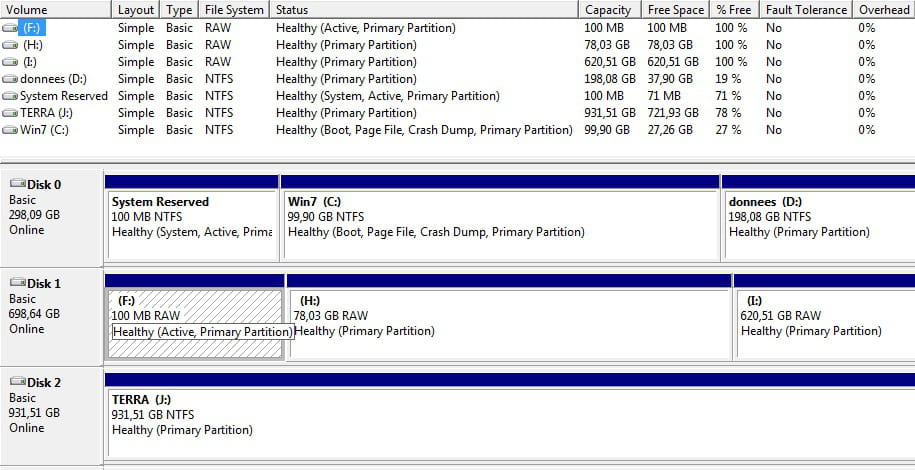

  7. gugu01 Messages postés 15669 Date d'inscription   Statut Contributeur Dernière intervention   4 702
    Avant pourrais tu :
    Aller sur Exécuter
    Tape la commande compmgmt.msc
    choisi Gestion des disques
    Et poste une capture d écran de se qui s affiche.

  8. AssassinTourist Messages postés 409 Date d'inscription   Statut Contributeur Dernière intervention   1 313
    Voici la capture, le DD est F
    1. gugu01 Messages postés 15669 Date d'inscription   Statut Contributeur Dernière intervention   4 702
      Je m attendais a une seule partition en RAW ( celle de l os) ,mais la tu as les trois, en clair tout le disque.
      Et c est bien se format RAW qui cause se message.
      Je continue a charger une solution , car la je sais pas comment faire ...
