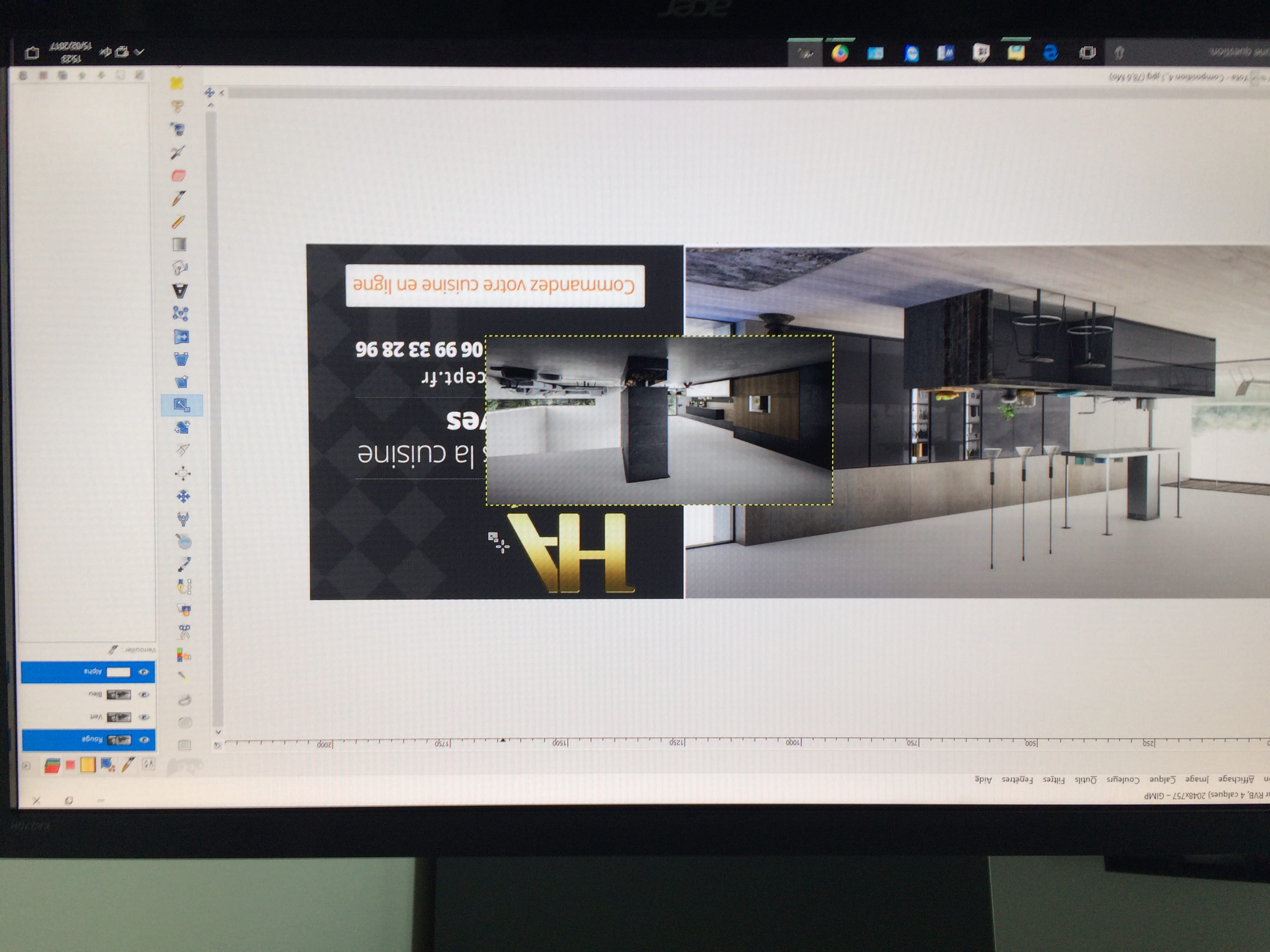

-J'ouvre le 2eme calque que je peut également moduler et déplacer .Mais je bloque encore (je ne peut plus bouger la 1er image ) .J'ai bien les yeux qui apparaissent , mais quand je clique dessus ,les couleurs de l'ensemble changent mais je ne peut plus selectionner les images une par une !!Je pense que je ne suis pas loin mais je ne trouve pas !!
Voiçi l'ecran que j'ai devant moi : je suis de nouveau bloqué .
D'avance merci beaucoup .
