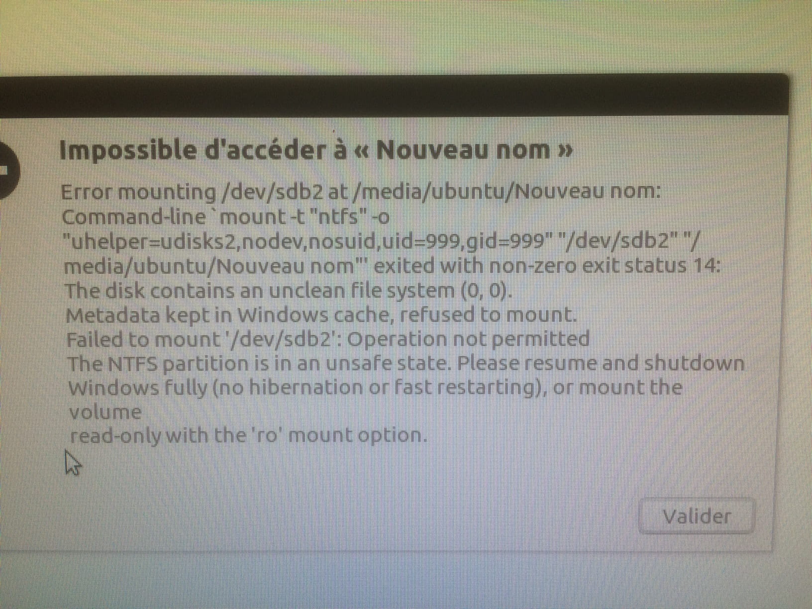

J'ai créer un live-USB Ubuntu pour tenter d'ouvrir le DD en externe, j'ai constater 2 choses : La première, Ubuntu c'est ouvert rapidement, j'ai ensuite brancher le DD et il n'était toujours pas accessible.
J'ai relancé Ubuntu une nouvelle en branchant le DD avant le boot, Ubuntu fut horriblement long a démarrer, une fois arriver dessus, le résultat était le même que précédemment avec ce message d'erreur

En fait, ce message d'erreur est assez spécifique. Malheureusement, il m'est impossible de te guider à travers les étapes Linux. Néanmoins, je pense qu'un recherche en ligne, en utilisant comme mots-clés le message d'erreur ou «The ntfs partition is in an unsafe state. Please resume and shutdown windows fully», par ex., donnera de très bons résultats ;-)
