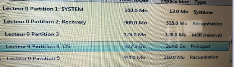

      après delongues heures d'attentes, j'en suis à choisir la partition et je suis un peu perdu... j'en ai 5
      peux tu m'aider dans le tuto il n'y a pas ce cas de figure

      @ekaitzFais une capture d'écran et donne la ici.

    1. j'en ai 7 en fait; j'ai aussi la partition Data en type principal et un partion RESTORE

      @ekaitzTu peux installer sur la 4.
    3. @Malekal_morte-ça me met: le programme d'installation n'a pas pu utiliser la partition existante car le volume systeme ne dispose pas de suffisamment d'espace libre
      je desespère
    4. Modérateur
      @ekaitzFormate la partition 4.
  4. Alors la c'est du chinois pour moi lol .
      je me demande, donc en suppriment les 4 premières partitions et en laissant le D.
      Toujours le même problème ?
      Tu penses pouvoir sauvegarder tes documents du D autre part ou pas ?
    2. @Malekal_morte-j'ai suivi tes conseils, supprimer les 2 partitions et nikel :) installation faite et tout va bien. j'ai mis à jour mes pilotes et la maj windows en cours.
