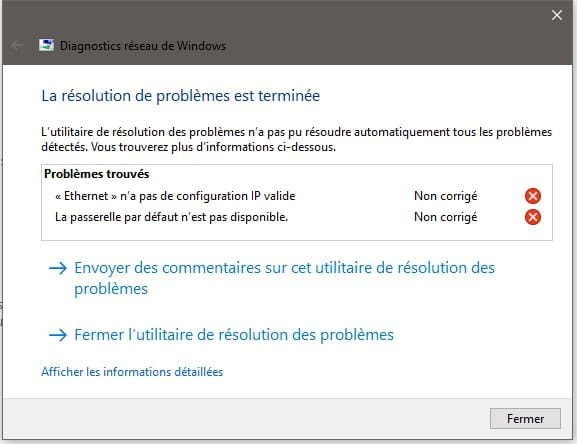

Depuis que je suis passer à windows 10 ( il y a 3 semaines )
Je rencontre des problèmes de connexion internet, soit quand le pc est inactif plus de 5min sans utiliser internet, soit comme ça tout d'un coup, voici les 2 problèmes récurent :
-Adresse ip invalide
-Conflit d'adresse ip
La première fois, j'ai tenté une réparation via windows dans le panneau de config / réseau
Echec..
J'ai essayé beaucoup d'autres manipulations en regardant énormément de forum et solution
les commandes dans le cmd, assignation d'un ip fixe, réinstallation de la carte ethernet, ect...
Mais sans succès, je commence à en avoir marre et me demande si je ne vais pas repasser sur Win 7 où je n'avais AUCUN problème.
Le seul moyen pour que internet re fonctionne, est de redémarrer le pc.
Proposer moi des solutions et je vous dirais si j'ai déjà essayé.
Si jamais vous avez besoin de log ou quoi que ce soit, n'hésitez pas, je resterai sur le forum.
En espérant résoudre ce problème

  2. Salut,
    quand tu as conflit adresse ip, ça doit t'indiquer avec quelle machine tu es en conflit (son adresse mac).
    La prochaine fois note cette adresse, mais tu peux aussi la retrouver dans le journal d'évènements système.
    1. Merci pour l'information, j'essayerai de voir la prochaine fois que j'ai un conflit d'ip, ce qui est plus étonnant c'est que le conflit survienne au moment où seul mon pc est sur la box... et personne également sur le wifi... je me suis retrouver plusieurs fois en adresse secondaire, un truc en 169.

    1. Par contre,
      arrête avec la résolution de problèmes windows, franchement ça ne sert à rien.
      Si tu es en ethernet, essaie un autre câble
    2. Ce n'est pas le câble, il fonctionne parfaitement avec un pc portable.
    3. Ce qui est sûre et certains, c'est que ce n'est pas matériel ou dû à la freebox, ça vient de windows 10 car aucun problème avant.
    4. @Alex7595Si tu en es si sûr,
      réinstalle windows 10 avant de perdre trop ton temps.
      Quelle est ta carte réseau ?
      sinon je te conseille d'investir dans un adaptateur usb3/gigabit, ça ne coûte pas bien cher et ça peut toujours servir sur ce PC ou un autre.
