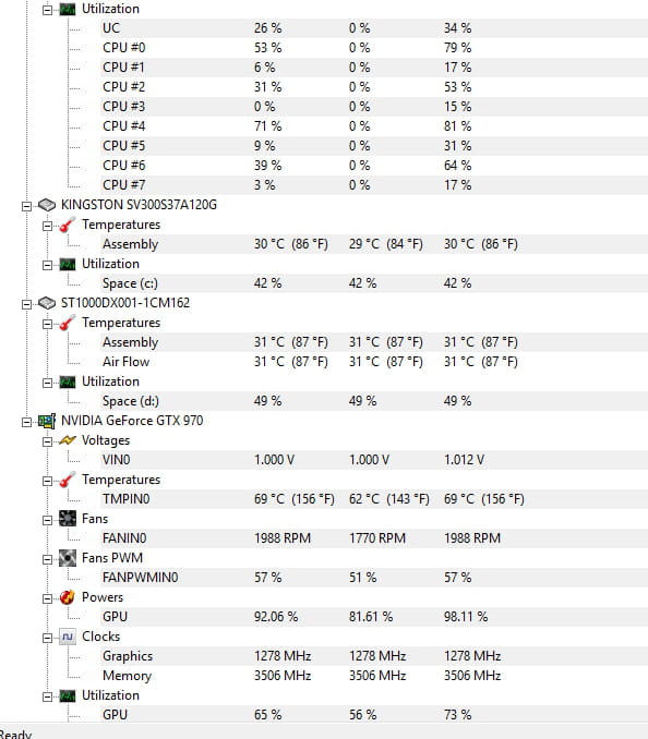

    Salut voila la température de mes composants lorsque je joue à un jeu
    Merci beacoup pour ton aide !
    1. athena223 Messages postés 14406 Date d'inscription   Statut Contributeur Dernière intervention   2 807
      Niveau température je ne vois rien d'alarment.

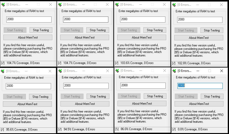

    Salut merci pour ton aide , bon j'ai télécharger memtest pour tester mes barettes de ram sa semble être bon , j'me suis tromper quelque part ?
