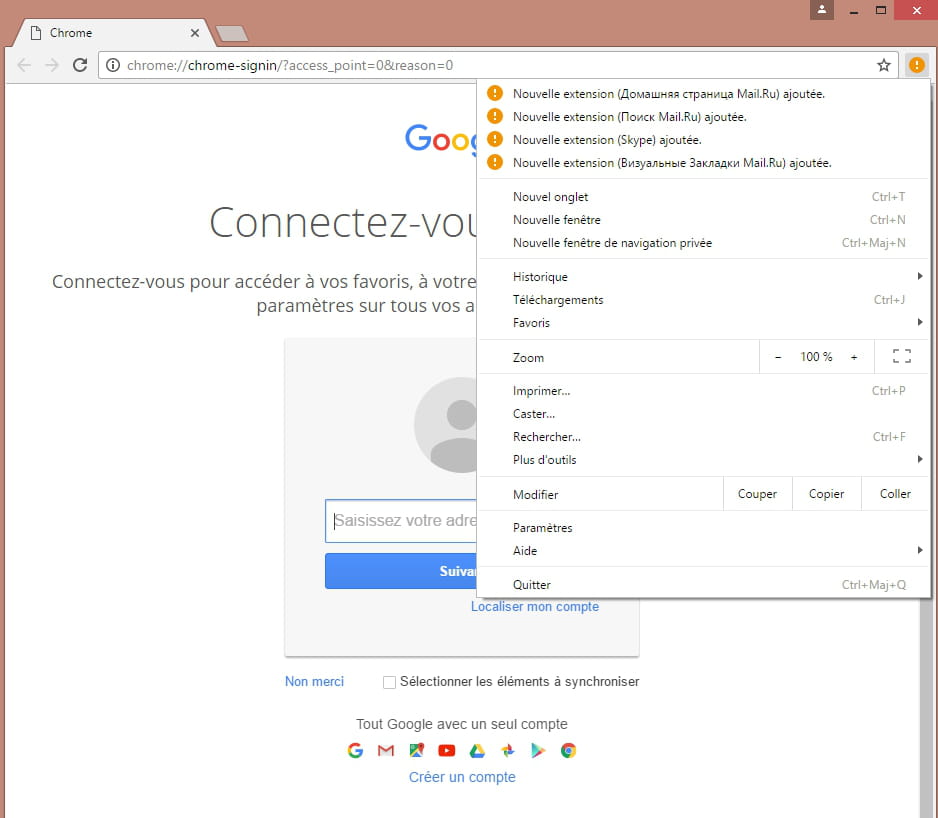

mon Chrome est infecté par un virus, j'ai déjà utilisé adwCleaner et j'ai essayé de le réinstaller, mais impossible de l'utiliser plus de 2min avant qu'il ne cesse de fonctionner etc...
Que faire?

J'ai réinstaller Chrome (mais au demarrage tout de suite les notifications comme quoi des extensions se sont installés :( )

C'est fait, mais aucun fichier texte après que le pc ai redémarrer...
Et chrome ne fonctionne toujours pas.. (il crash 20sec après le démarrage) et je viens de désinstaller et réinstaller et a nouveau les notification en haut a droite comme quoi des extensions (noms russes et mail.ru un truc du genre) ont étaient installés.. -

Pour le moment pas de problème malgrés qu'apres installation toujours les extensions qui s'installent toutes seules, mais je les ai enleves.
Merci pour ton aide et j'espere que c'est bon :) -
Finalement non apres quelques minutes chrome a a nouveau crash et ne se relance plus... je sais plus quoi faire :(
