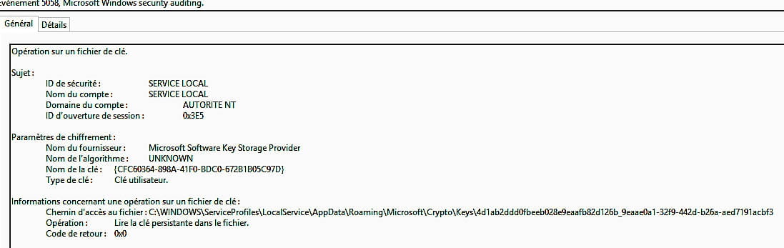

depuis quelques jours je n'arrive plus à ouvrir mes photos. Elle ne s'affiche plus, et ce, quelque soit le logiciel utilisé : Paint, Photo, Photoshop, etc.
En regardant le journal d'évènement, je m'aperçois que Windows crypte tous mes fichiers depuis plusieurs jours.
Avez vous une solution pour remédier à ce problème ?
