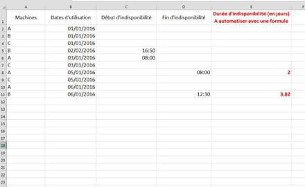

Ci-joint une photo qui explique assez bien mon problème car je ne vois pas comment le décrire.
Les chiffres en rouge on été calculés de tête car l'exemple est simple mais le fichier réel (qui est confidentiel) comporte un tableau de ce type de 80.000 lignes et il me faudrait trouver une petite macro pour automatiser ce calcul. (De préférence une macro car une formule x80000 rendra le fichier trop volumineux).

      1) A B et C sont des aéronefs, chaque ligne correspond normalement à un vol donc la ligne 2 ici signifie que l'aéronefs a été utilisé ce jour là. Mais parfois il y a des maintenances et elles sont inscrites dans cette même base de donnée.
      Dans l'exemple ci-dessus, le 1er Janv A a volé, mais le 3 Janv A débute une maintenance qui dure jusqu'au 5 Janv. Je ne sais pas si je suis très claire...
      2) Je ne suis pas sure de comprendre la question. Chaque aéronefs A B C est indépendant, ils sont soit en utilisation et donc font des vols, soit indisponibles car en maintenance. Et une fois que la maintenance est finie, ils reprennent les vols.

    Machine colonne A, Date col B, début col C, fin col D, durée col E
    classeur CCM
    machine col E, date col B, debut col X ,fin col Y durée col AE
