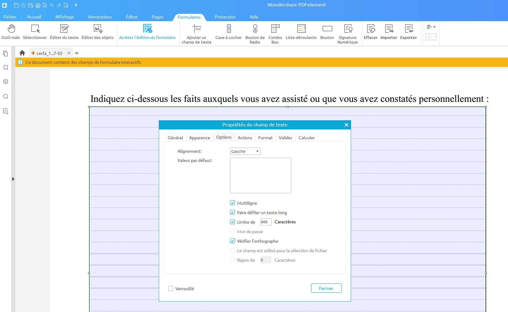

  8. Claradurand Messages postés 190 Statut Membre 205
    J'ai essayé à activer le mode d'édition de formulaire avec mon PDF logiciel, et trouvé un problème: la formulaire ((cerfa_11527 ) a la limite de caractères (800). Voyez l'image ici.
    1. jab-46 Messages postés 5 Statut Membre
      Voila donc le probleme et on peut modifier ce parametre ?
