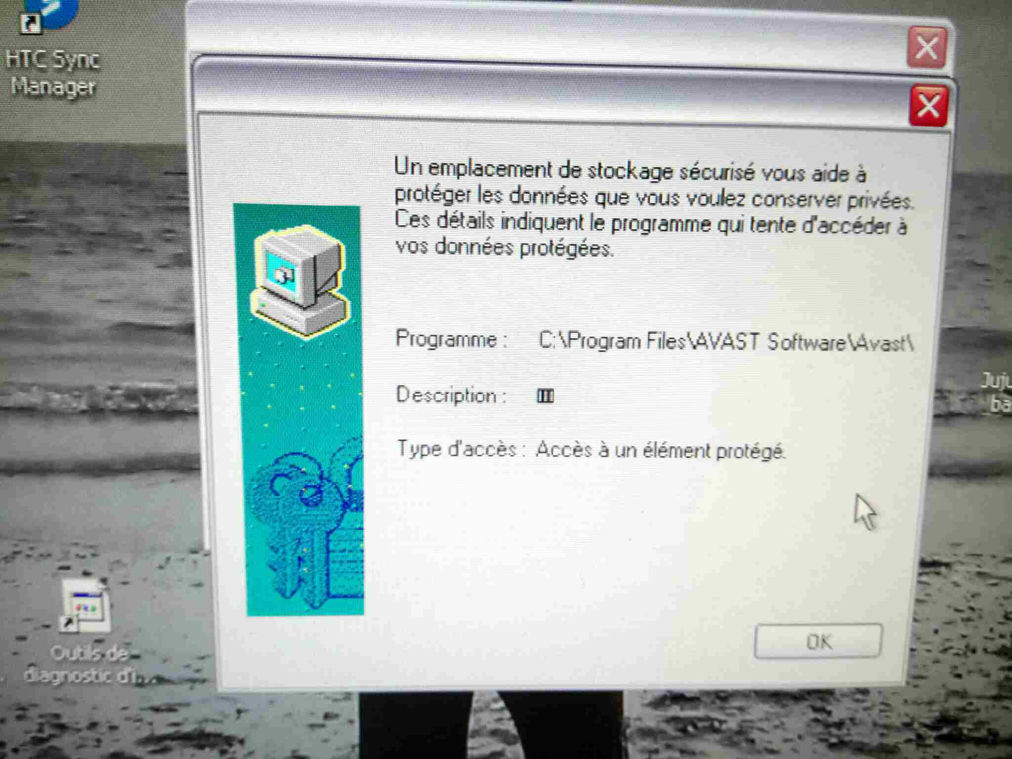

Mon ordinateur affiche dés son ouverture un post :
Une application demande l'acces a un element protégé.
détails : C:\Program Files\AVAST Software\Avast\
description : ⬴轕緇顊㚤훅⏲䘀鬶ꊄ⮥켓4
type d'accès : Accès à un élément protégé
Qu'est ce que c'est ? J'ai essayé d'analyser avec Avast mais il bloque à 40%
Nous n'avons eu aucun message d'alerte.
Que je clic sur ok ou annuler...Rien n'y fait... Le lien change : avast.com/cgi-bin/iavs4st ou encore 뼨ᕒ司Ꮺ뭠Ꮴ_ƀ̌뻔ᕒ司Ꮺ뭠Ꮴ mais c'est tout.

ModérateurPas l'air infecté.
Tu as cette popup quand tu fais une action en particulier ?
Modérateur@byby33Ca c'est une application qui n'est probablement pas compatible avec XP
elle cherche une bibliothèque qui n'est pas présente dans ton fichier SHELL32.dll
Tu n'as pas installé une nouvelle application récemment avant d'avoir tous ces messages ?
ou une mise à jour d'Avast! ? -
