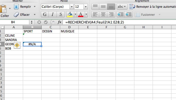

  2. Bonjour Voici les captures d'ecrans ;

    1. De plus même les résultats qui s'affichaient ne s'affiche plus :/ il y #NA ça fait longtemps que j'ai pas utilisé mes formules donc je suis perdue.

      @TUMONBANTel que c'est là, tu recherches dans la deuxième feuille la ligne contenant "GEORGE" dans la colonne A. Comme dans la colonne A il n'y a que SPORT en A1, tu n'obtiens pas de réponse.
      Comme déjà vu, si tu veux obtenir comme réponse le contenu de la cellule D2, il faudrait écrire ta formule comme suit :
      =RECHERCHEV(A4;Feuil2!$B$2:$B$28;3)
      Mais il faudrait aussi trier les lignes de la feuille Feuil2 car il est indispensable que les valeurs sur lesquelles se fait le tri soient classées par ordre alphabétique. CELINE doit donc se trouver sur la ligne 2 et GEORGE sur la ligne 3...
    3. @Aliboron MartinBonsoir Aliboron ,
      Merci pour ta réponse mais en fait je ne veux pas obtenir le résultat D2 mais je veux que le mot "sport" ou "x" m'arrange encore plus apparaisse dans la 1er feuille en fait mon but est de savoir ce que George a fait pendant 1 année sport, musique ou autres le premier tableau est une base de donné et le deuxième est un planning qu'on complete régulièrement donc pour éviter le double travail et les erreurs, les oublies donc je voulais x comme un croix mais vu que j'avais pas réussi au moins que ça apparaisse le sport car j'ai beaucoup de personnes et bcp d'activités donc c'est plus simple les croix.
