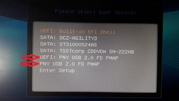

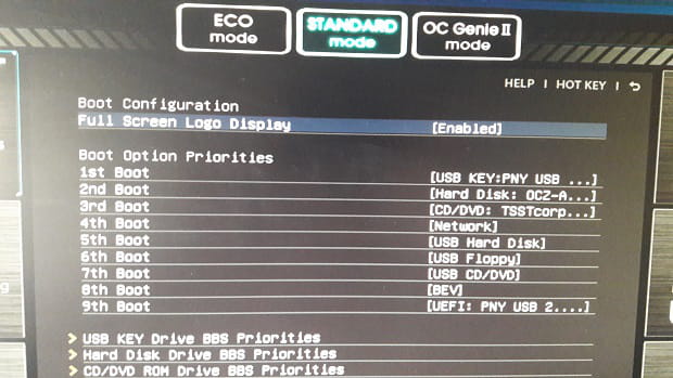

J'ai ensuite paramétrer le bios ou plutôt l'UEFI (je crois) pour mettre ma clef de façon à la booter en premier. (cf photo ci dessous, pas de pb selon vous?)
2) Déjà je ne comprends pas pourquoi j'ai deux choix D'USB (cf photo lorsque j'appuie sur F11).

Le seul moyen qui m'a permis de revenir sur la fenêtre Windows permettant d'avoir accès à mes anciennes images système a été de passé par le démarrage UEFI USB (la fleche du haut sur la photo du haut). Le problème est que j'ai toujours accès a une seule sauvegarde de 2012...
3) Lorsque je boot sur ma clef USB via l'autre flèche du bas je tombe directement sur le message bleu "Recovery" alors que je devrais tomber sur la page d'installation de Windows non? De plus il n'y a aucune référence à W10 lorsque je passe par l'UEFI. ll est seulement indiqué un logo Window avec le choix l'installer ou réparer le PC... Est-ce normal?

    Tu as un pc récent donc avec une interface(bios) UEFI.
    C'est pour ça que tu as deux choix pour lancer ta clé usb ,pour que cela fonctionne il faut la lancer en UEFI .
    Oui,c'est ainsi.
