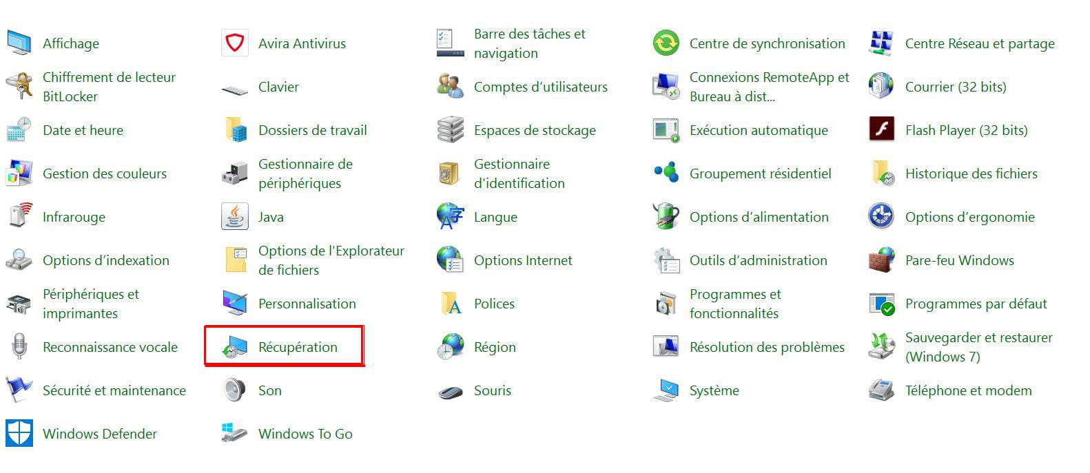

  4. kaneagle Messages postés 86296 Date d'inscription   Statut Modérateur Dernière intervention   14 689
    Clic droit sur Démarrer
    Panneau de configuration
    Récupération
    Configurer la restauration du système
    Pour un point de vérification immédiat, clique sur --> Créer...
  6. Patoche3344 Messages postés 216 Date d'inscription   Statut Membre Dernière intervention
    Quand j'arrive sur panneau de configuration, je n'ai pas "Récupération" et configurer la restauration du système
    J'ai Système et sécurité et dedans je trouve Sauvegarder et restaurer (Windows 7) je ne comprends pas car j'ai Windows 10 et je trouve aussi Enregistrer des copies de sauvegarde de mes fichiers
    Un peu perdu

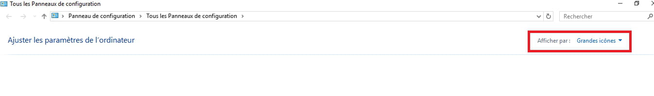

  7. kaneagle Messages postés 86296 Date d'inscription   Statut Modérateur Dernière intervention   14 689
    Dans le panneau de configuration
    Afficher par
    Clique sur --> Catégorie
    Sélectionne --> Grandes icônes
    L'être humain est à son mieux quand les choses sont au pire
    1. Patoche3344 Messages postés 216 Date d'inscription   Statut Membre Dernière intervention
      Bonjour Kaneagle
      Oui en mettant en grandes icones, j'ai trouve le fichier récupération
      Et j'ai créer un point de restau
      Mais comment mettre le raccourci sur mon bureau pour effectuer une restauration
      Si non pour la création c'est fait et c'est super
