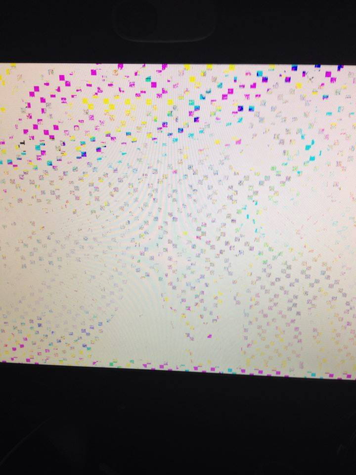

Voila je vient chercher de l'aide car je suis perdu depuis hier j'ai un soucis mon ordinateur s'est couper tout seul (sans Blue Screen) j'ai du attendre quelque minutes pour le rallumer une fois rallumer je regarde dans l'Observateurs d’événements je voit erreur critique Kernel Power ID 41
et en plus de ça ce soir je me dit je vais lancer Speedfan pour voir un peux la température avec rien d'ouvert le Core 1 affiche 45 degrés puis en quelques secondes 54 degrés voir plus des fois et pareil pour le Core 0 même chose je me dit c'est peut être la température mais au bout d'un moment mon écran devient tous blanc avec des espèces de mosaïques carrée avec plusieurs couleurs j'ai pensée aux RAM défectueuses (je joint une photo de l’écran en mosaïque)

l'erreur kernel 41 est normal.
Cela veut juste dire que tu as appuyé longtemps sur le bouton d'alimentation et donc qu'il n'a pas pu s’arrêter normalement. malheureusement pour toi, cela ne doit aucune indication sur l'origine du problème.
Premièrement: Mets à jour tes pilote graphique pour les problème d'écran mosaïque
Deuxièmement: j'ai également eu des problèmes de pc se coupant seul, et refusant de se relancer avant plusieurs minutes. Cela est effectivement lié a la température.
Avec le temps la poussière s'accumule à la sortie de ventilation du pc cela bloque le flux d'air et donc le refroidissement. En plus de cela la pâte thermique peut également devenir sèche. les processeur chauffe- chauffe puis se mette en sécurité.
