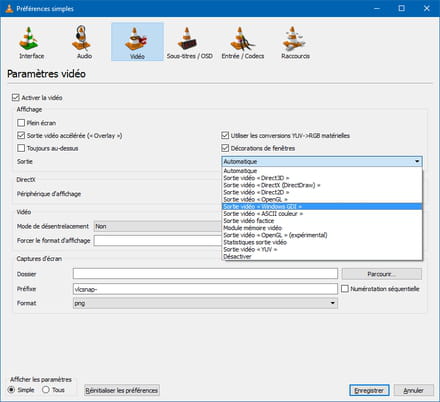

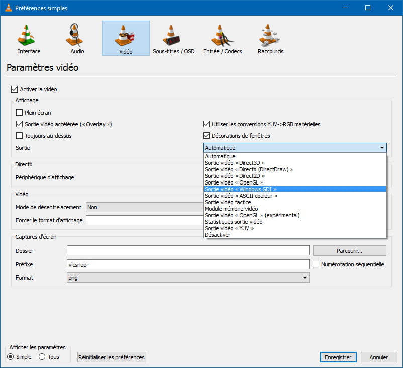

--> Dans VLC essayez de changer le moteur de rendu : allez dans Outils --> Préférences --> Vidéo et décochez Sortie vidéo accélérée (<< Overlay >>) et choisissez Windows GDI comme moteur de rendu. Ce sera moins beau mais permettra de mieux voir l'origine du problème _--> Pouvez-vous essayer une autre carte graphique, si c'est un PC fixe ?

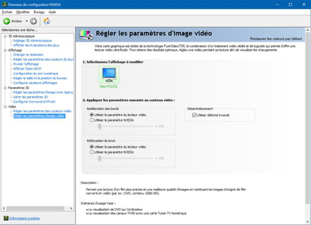

L'ancienne carte et la nouvelle sont-elles toutes deux en AMD / ATI ? Ou bien toutes deux en Nvidia ? Une autre piste est de mettre à jour les pilotes de la carte graphique, ou s'ils sont à jour d'aller dans les outils de la carte graphique pour désactiver les améliorations vidéo

Les pilotes sont à jour, en revanche je ne vois pas bien où je pourraient trouver cette option...
Panneau de configue Nvdia peut être .
