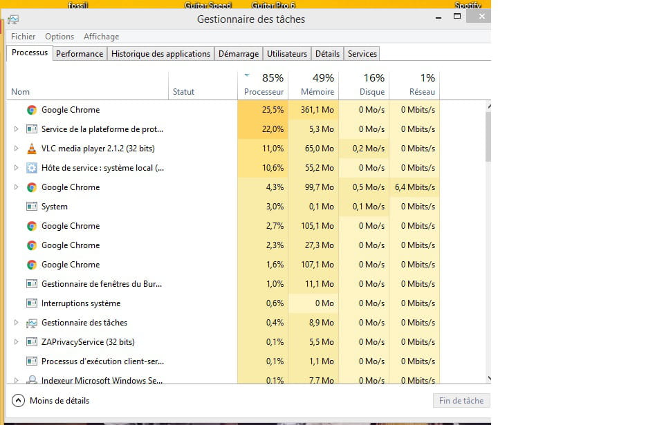

                    1. Quand tu parle: VLC freeze ne serrait ce pas parce que tes vidéos demandent trop de résolution ?
                      ta rame ( 6Go) est un peu légère dans ce cas !
                      > C'est pas impossible mais ca marchait jusque là
                      Pour Chrome c'est un peu le mystère.
                      A mon avis tu dois avoir pas mal de processus d'ouverts et inutiles
                      > J'ai fait un screen
                        ZoneAlarm ne doit pas arranger les choses.
                        Maintenant si c'est que quand tu as des vidéos, ça doit être un souci avec la carte graphique.
                        Désinstalle aussi NVIDIA GeForce Experience, pas utile.
