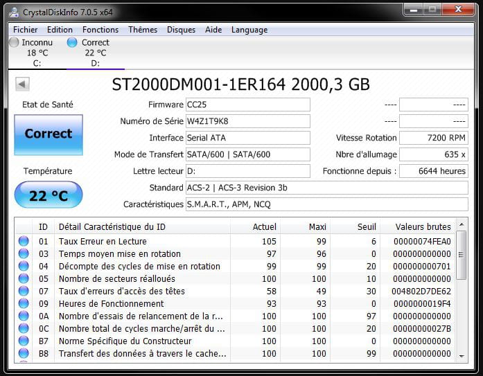

ModérateurFait un test de ton disque dur avec CRYSTALDISKINFO voir aussi cette page.

ModérateurOui je le pense aussi mais à distance difficile de ce faire un avis précis, on ne sais jamais cela peut venir aussi d'un problème de pilote va sur ce site installe l'agent puis fait une détection, une fois la détection effectuée tu auras la liste des pilotes qui ne sont pas à jour en cliquant sur l'onglet Mes Pilotes.
