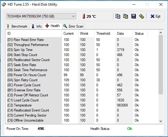

    mouaip possible problème de disque :
    Error: (01/23/2017 08:31:33 PM) (Source: NTFS) (EventID: 137) (User: )
    Description: Le gestionnaire des ressources de la transaction par défaut sur le volume C: a rencontré une erreur non renouvelable et n’a pas pu démarrer. Les données contiennent le code de l’erreur.
    Commence par vérifier l'étant de santé des disques notamment, ce serait bien de donner une capture d'écran de l'onglet Health de HD Tune.
  9. WanDayo Messages postés 22 Statut Membre
    Merci j'ai installé HD Tune et j'ai vus que tout était ok... Ce matin mon pc a redémarré normalement mais il c'est éteint cette nuit! Je ne sais pas si FRST à pu le réparer , mais si c'est le cas je trouve ça super! :)
