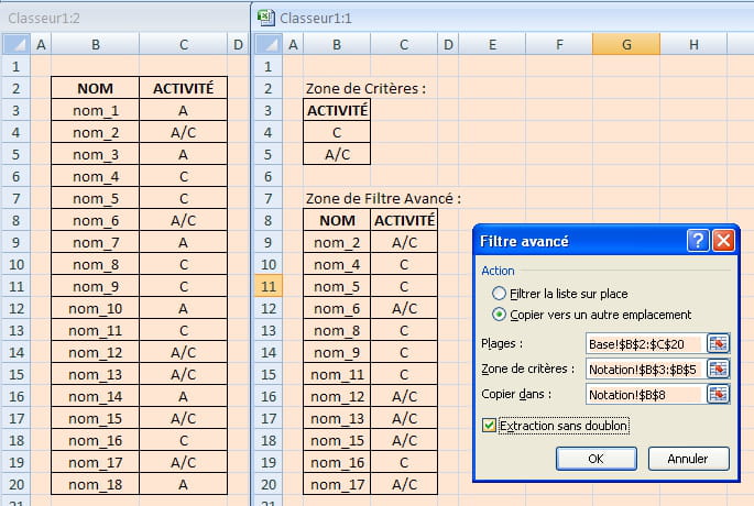

Bonjour moli2014,
Avoir recours aux formules dans la feuille Notation me parait pour le moins compliqué étant donné qu'il y aura par définition (après le tri) moins de lignes que dans la feuille Base, à moins de "repousser" les lignes "hors critères" dans le bas du tableau...
Bref, une solution "dynamique" (qui n'affichera que les lignes vraiment utiles) me semble plus adaptée (et plus facile à mettre en œuvre et à maintenir).
De cette manière c'est assez simple puisqu'il il suffit d'utiliser cette fonctionnalité...
... pour obtenir ce résultat :
Une autre solution consiste simplement à copier la feuille Base (utiliser "déplacer ou copier" en se plaçant sur l'onglet du nom de la feuille) et à activer le filtre dynamique ("Filtrer") :
Comme ça, vite fait, ces 2 possibilités me paraissent les plus faciles.
