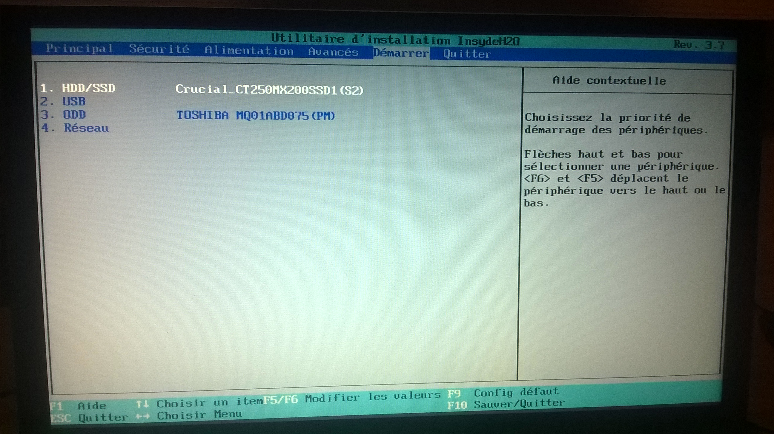

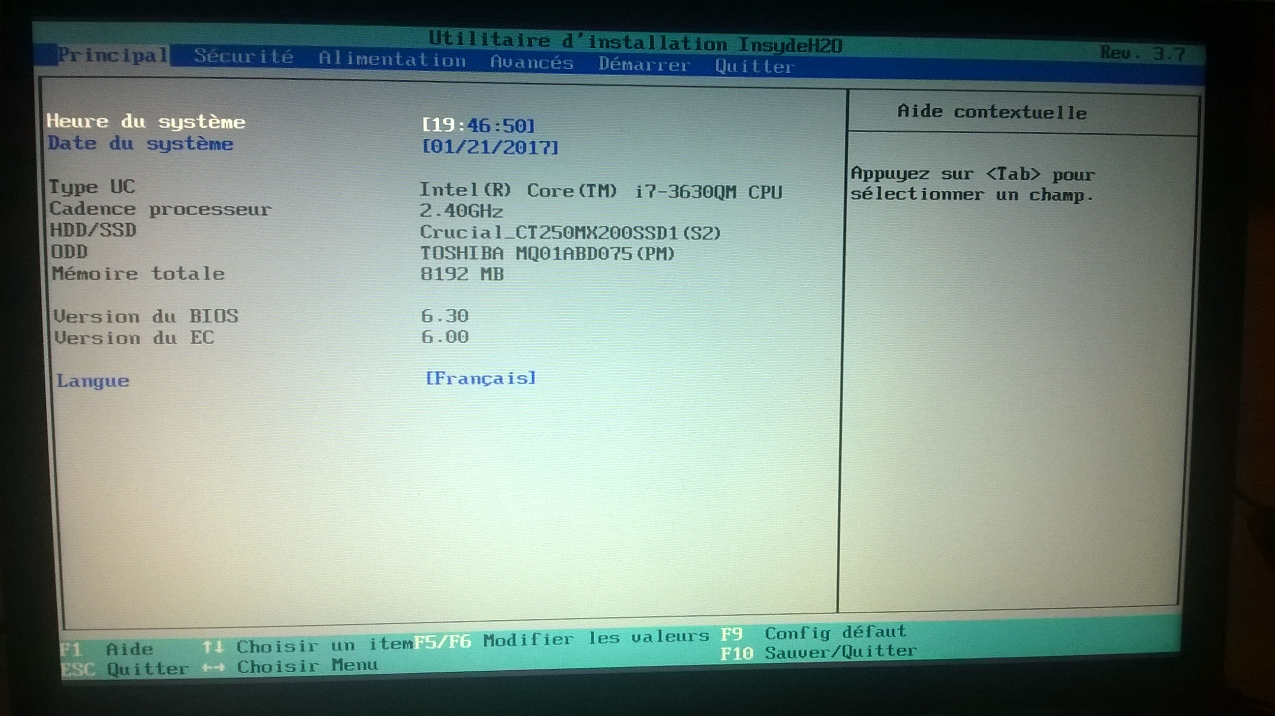

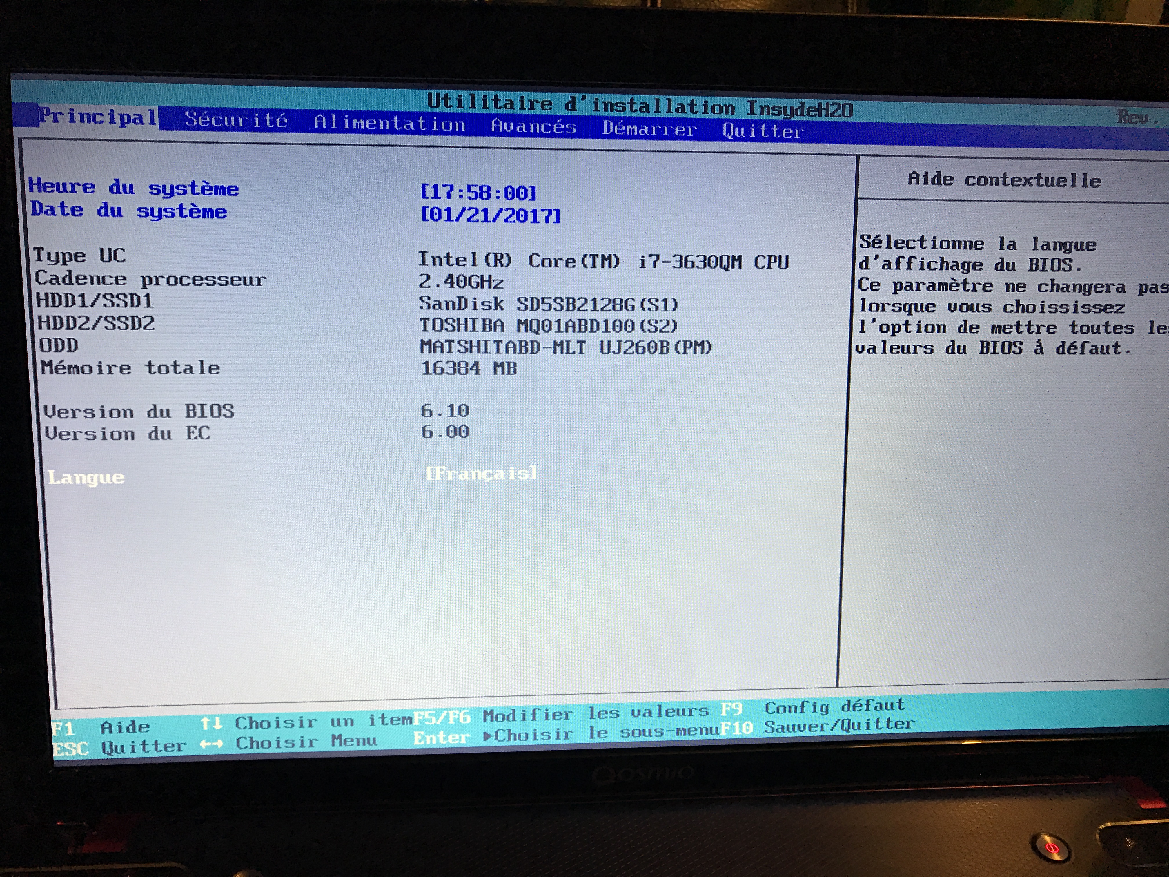

                  ok donc avec la photo là on y voit bien + clair.
                  c'est ton bios, le même que sur le mien, donc f12 doit fonctionner mais c'est pas grave on va faire autrement.
                  • tu mets ton cd dans le pc.
                  • tu démarres ton pc, en appuyant sur Echap.
                  pour retourner donc dans le bios (comme sur la photo).
                  https://www.pixenli.com/image/UNoj9oyG
                  • ensuite tu vas dans l'onglet Démarrer
                  • ensuite avec ta flèche du bas, tu sélectionnes ton lecteur DVD
                  • et ensuite tu appuies sur la touche f6 pour que ton lecteur DVD soit en 1er dans la liste
                  https://www.pixenli.com/image/yMtV2Ulk
                  comme sur ma photo, sauf que moi c'est mon SSD, mais c'est pour te donner un exemple de comment faire.
                  • ensuite tu appuies sur f10
                  • on va te demander si tu veux enregistrer tes choix et quitter, tu dis oui.
                  et le pc va redémarrer, c'est normal.
                  • tu touches à rien.
                  • le pc va amorcer le DVD tout seul.
                  quand c'est fait tu nous dis.
                  on attends que tu sois sur l'interface pour l'installation via le dvd.
