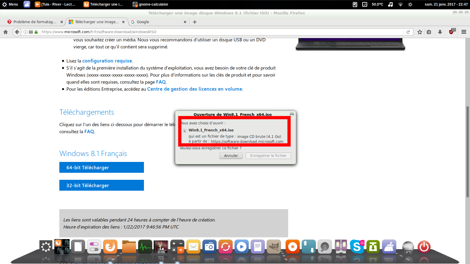

euh le lien il te permet de télécharger le média creation tool.???
parce que je tourne sous Linux, et chez moi j'ai ceci
https://www.pixenli.com/image/wU2unk8U
directement l'iso, qui d'ailleurs fait 4.1 Go, donc il peut pas rentrer dans une clé usb de 4 Go........
