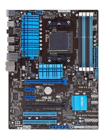

Bonsoir à tous,
je vous écris car j'ai de gros soucis.
Tout d'abord, voici ma config :
- AMD FX-8350
- Nvidia GTX 1070
- 16 Go RAM DDR3
- Carte mère Asus M5A97 R2.0
- Windows 7 Intégrale
Alors en fait, j'utilise exclusivement mon PC comme station de montage vidéo.
Depuis un certain temps, dès lorsque je veux exporter un montage ou que je prévisualise le PC coupe net, faisant apparaitre un BSOD :
STOP 0x00000101 ou encore STOP 0x00000124
Voilà, je ne sais plus trop quoi faire, pensant sûrement que la panne vient du processeur qui a du mal à gérer le voltage nécessaire pour le traitement...
PS :
- J'ai changé de slot les Ram sans grand changement (test Memtest sans faille)
- J'ai bien entendu formater, mais dès lors que le projet a été chargé le problème est ré-apparu
Auriez-vous une idée ?
Merci d'avance !
Cordialement

    1. alexl75013 Messages postés 14 Statut Membre
      Alors en fait j'ai semi résolu le soucis :
      le BSOD se déclenche par rapport à la hausse de température : les deux seules fois où je suis parvenu à la fin du projet, c'est lorsque j'ai fais un courant d'air froid ou (comme maintenant) quand je met ma tour dehors à 2°C...
      Je me rend compte qu'en temps normal le dissipateur de la CM à côté du proc est vraiment très chaud, alors que j'ai un gros ventirad Cooler Master.
      Que faire ? La CM serait défaillante en chauffant vite ?
      Le proc n'est pas assez performant par rapport à ce que je demande ? Changer le Ventirad ?
      Cordialement

      alors regarde bien les condensateur , si tu en aurais pas un qui aurait le cul gonflé
      1. alexl75013 Messages postés 14 Statut Membre > vieu bison boiteu Messages postés 44334 Date d'inscription   Statut Contributeur Dernière intervention
        Alors visiblement non, les condensateurs ont l'air en bon état sur la CM :-/
        Mais je re-confirme, dès une source de fraicheur présente aucun BSOD, tout fonctionne.

    1. vieu bison boiteu Messages postés 44334 Date d'inscription   Statut Contributeur Dernière intervention   3 592
      tu as quelle carte mère ???
    2. vieu bison boiteu Messages postés 44334 Date d'inscription   Statut Contributeur Dernière intervention   3 592
    3. alexl75013 Messages postés 14 Statut Membre
      Celui à gauche du processeur
      Durant les phases de traitement, c'est même pas touchable, alors que tu pourrais à contrario toucher entre le ventirad et le proc.
      Celui du bas, j'avoue ne pas avoir pu y toucher, ayant la carte graphique par dessus.
  4. vieu bison boiteu Messages postés 44334 Date d'inscription   Statut Contributeur Dernière intervention   Ambassadeur 3 592
    le radiateur entre le processeur et la carte graphique , tu ne peux pas le toucher ???
    il n'y a pas la place par le coté du ventirad ???
    pour celui de gauche , il faut regarder si il n' a pas été bougé
    normalement il y a de la pâte thermique
      Alors j'ai fais les tests !
      J'ai repris le PC à froid pour exporter : pas de BSOD, mais je pense qu'on en était pas loin !
      Bien vu, en 2 minutes, le dissipateur devient violemment chaud (celui entre la CG et le proc) mais à un point où le toucher ne devient même pas tolérable ! UNE VRAIE POELE !
      Donc forcément, sur les montages de 1h voir plus, si la chaleur augmente de façon exponentielle, ça coupe.

  7. vieu bison boiteu Messages postés 44334 Date d'inscription   Statut Contributeur Dernière intervention   Ambassadeur 3 592
    pour ce radiateur , il faudrait le démonter
    par contre , il doit être fixé par le dessous de la carte mère
    ta carte mère est toujours sous garantie ???
    tu as aussi regardé la température du petit radiateur du bas
    cela doit être le contrôleur SATA

    2. alexl75013 Messages postés 14 Statut Membre
      Après démontage, voilà ce qu'on trouve sous le dissipateur (qui est encore chaud alors que PC débranché depuis 15 minutes) :
      http://hpics.li/adc1407
      PS : la coulure c'est pas la pâte, c'est le plastique "fondu"
      J'avoue ne pas avoir vérifier la température du radiateur SATA :-/
      Vois tu déjà quelque chose de louche sur la photo ?
    3. vieu bison boiteu Messages postés 44334 Date d'inscription   Statut Contributeur Dernière intervention   3 592
      au vu des pistes cuivres du circuit imprimé , cela doit être le contrôleur d'alimentation des connecteurs PCI
      regarde à bien nettoyer , et à remettre de la pâte thermique
      et en mettant ta carte graphique sur le connecteur PCI-E x8 gris
      pour le petit bleu du bas , il faudra mettre le doigt dessus
        Alors écoute, pour celui du bas j'aurai tendance à dire qu'il oscille entre 30 et 50 degrés (c'est chaud, mais touchable)
