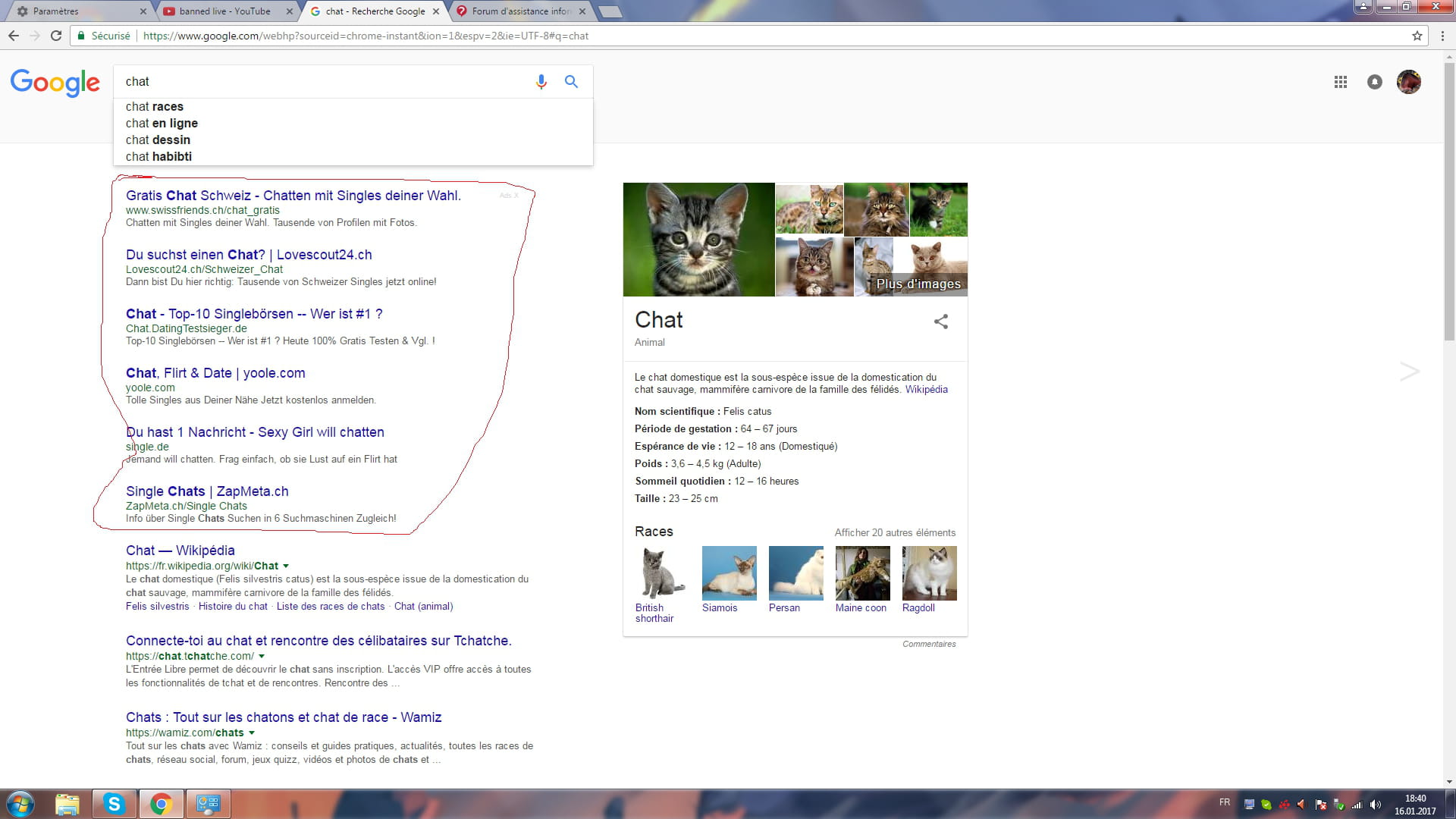

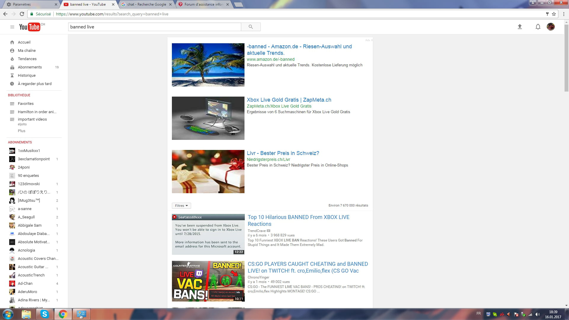

Bonjour, j'ai installer adblock, fais un nettoyage système avec une application mais j'ai toujours ses pub qui viennent quand je suis sur google et youtube, comment puije les retirer ?

  1. Malekal_morte- Messages postés 178136 Date d'inscription   Statut Modérateur, Contributeur sécurité Dernière intervention   24 712
    Windows a été infecté par des adwares et programmes parasites. Ces indésirables sont connus pour provoquer des affichages de publicités et occasionner de sérieux ralentissements sur tes navigateurs WEB.
    Voici les étapes de la procédure à suivre :
    1°)
    Suis le tutoriel AdwCleaner d'Xplode
    • Télécharge le sur ton Bureau ou dans ton dossier des téléchargements,
    • Lance "AdwCleaner" puis clique sur [Scanner],
    • L'analyse va durer plusieurs minutes, patiente,
    • Une fois le scan terminé, ne décoche rien, clique sur [Nettoyer],
    • Une fois le nettoyage terminé, un rapport va s'ouvrir,
    • Copie/colle le contenu du rapport dans ta prochaine réponse.
    Si le copié/collé ne fonctionne pas, utilise le site http://pjjoint.malekal.com/ pour héberger ton rapport, donne le lien du rapport dans un nouveau message.
    Note : Le rapport est également sauvegardé sous C:\AdwCleaner[S1].txt
    2°)
    Réinitialise/Répare les navigateurs WEB :
    3°) FRST
    Suis le tutoriel FRST. ( prends le temps de lire attentivement - tout y est bien expliqué ).
    Télécharge et lance le scan FRST, 3 rapports FRST seront générés :
    • FRST.txt
    • Shortcut.txt
    • Additionnal.txt
    Envoie ces 3 rapports sur le site http://pjjoint.malekal.com/ et en retour donne les 3 liens pjjoint qui mènent aux rapports ici dans une nouvelle réponse afin que l'on puisse les consulter.
    1. Brother's Messages postés 42 Statut Membre
      Merci beaucoup ! AdwCleaner a bel et bien effacer le logiciel qui me donnait ces pubs, vraiment a conseiller ! Bonne journée !
