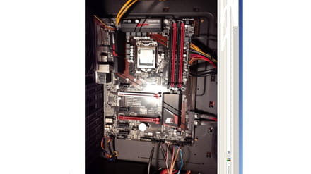

  2. Blowjack69 Messages postés 17 Statut Membre
    Je sais pas si vous pouvez voir quelque chose, mais si jamais vous remarquez qu il me manque un branchement.
    Il y a 3 ventilo + 1 du ventirad.
    2 usb 3.0, 2 de 2.0. 1 e-sata (tout ça se situant sur la façade.
    Il y a le lecteur cd, 1 disque dure, 1 ssd, l alimentation de la carte mère, et les boutons démarrer, reboot ect..
    1. Blowjack69 Messages postés 17 Statut Membre
      Les cablâges des boutons d'alimentation (en bas à droite) sont mal positionnés sur cette photo, je les ai remis correctement. En espérant que vous voyez un soucis qui serait la cause du problème.
