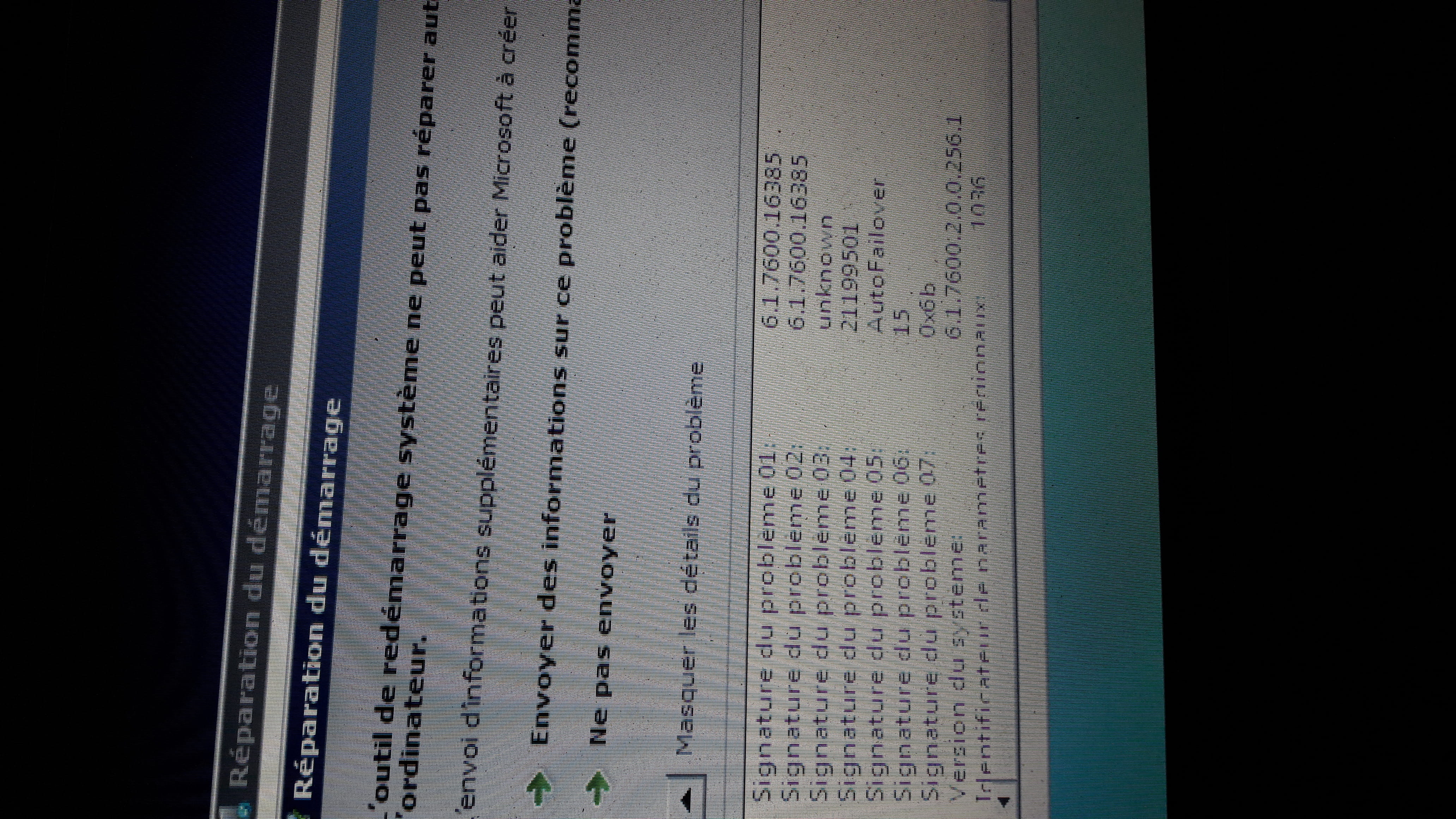

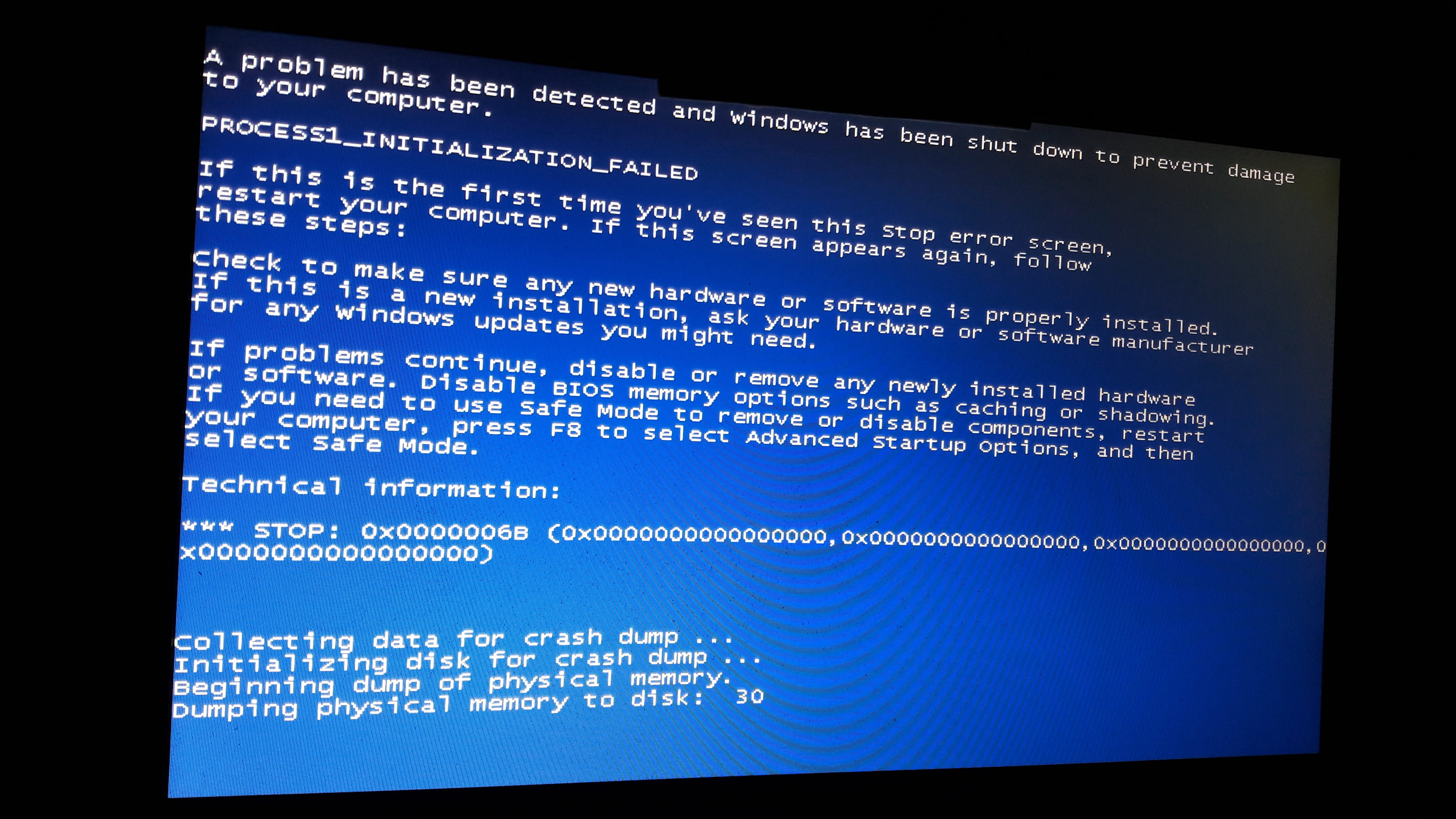

Bonjour, voilà deux jours que je ne peux plus démarrer mon ordinateur j'ai d'abord l'écran bleu au démarrage
puis il me propose la réparation au démarrage mais elle ne fonctionne pas et me met ça
Je précise que ça a faisait quelque jours qu'il fonctionnait à sa guise, un jour je pouvais rien faire dessus dès que je voulais ouvrir ou fermer quelque chose même le redémarrer il restait bloquer je devais l'éteindre avec le bouton, et d'autre jours il tournait comme si de rien était. J'ai programmer un scan au démarrage avec avast et c'est depuis ça qu'il ne marche plus.
Impossible de restaurer je n'ai jamais fait de point de sauvegarde.
J'ai un Packard Bell avec Windows 7 (un ami à moi qui l'a installer je ne garantis pas l'authenticité)
Si vous pouvez m'aider je vous remercie d'avance !

  4. Ch_62 Messages postés 458 Statut Membre 43
    Salut
    En général un blue screen c'est causé par un matériel défaillant ou un mauvais driver.
    Parfois ça peut aussi être un fichier corrompu.
    Dans le cas présent si le scan Avast n'a pas démarré c'est peut être ça qui coince.
    Essayer de redémarrer avec le DVD et choisir je ne sais plus exactement comment ça s'appelle mais c'est pour ouvrir une session avec invite de commande.
    Dans cette fenêtre taper CHKDSK /F
    ça devrait faire un checkdisk avec récupération des fichiers abimés.
