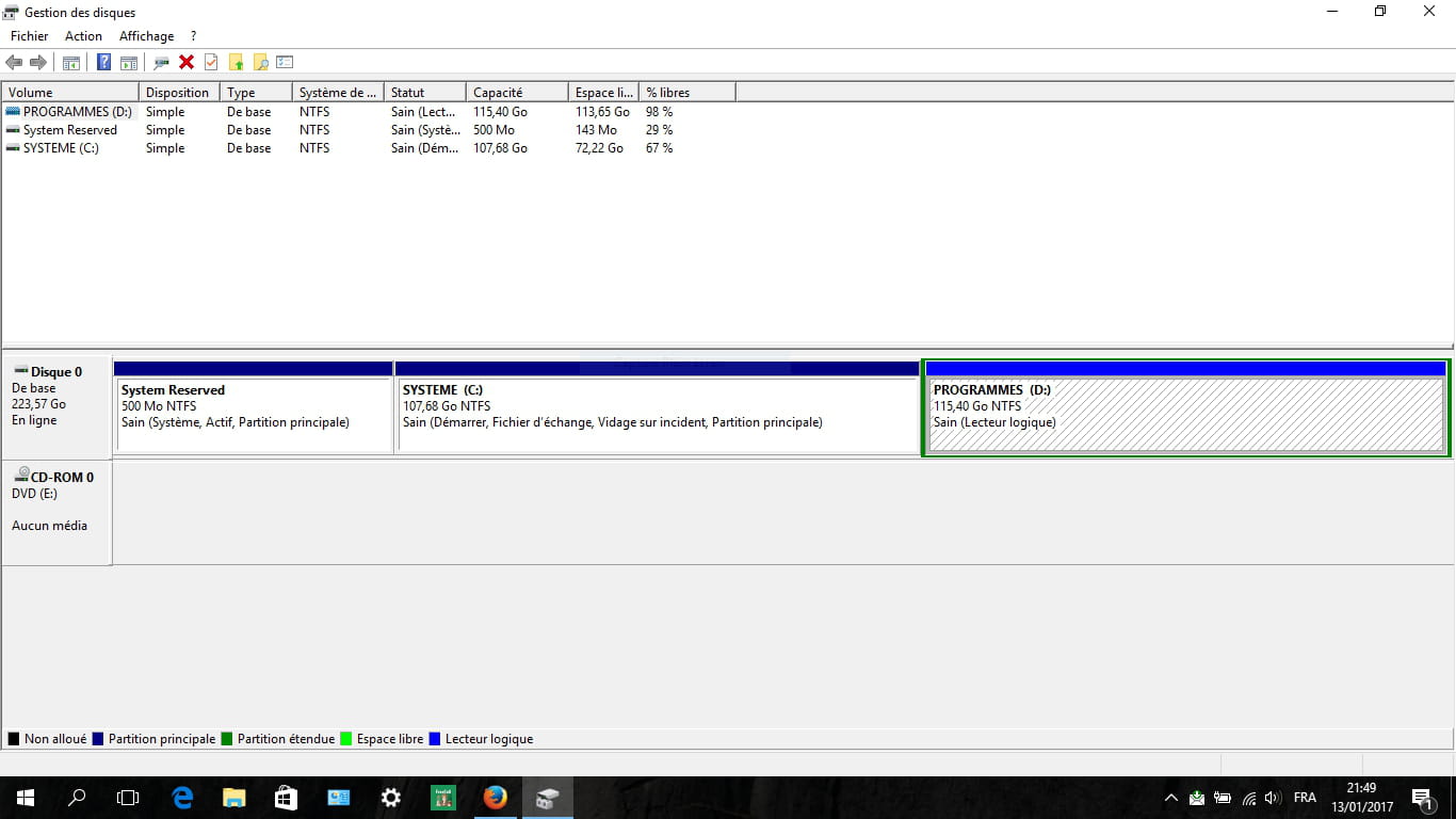

        Peux tu faire une capture d'écran de la page gestion des disques ouverte en grand.
        Pour cela:
        Clic droit sur icône windows
        Gestion du disque
        Ouvrir en grand.
        Faire la capture et la poster en faisant :répondre au sujet et non répondre tout court.
        Clic sur icône représentant des collines afin d’insérer la capture au forum.

      J'ai fait une capture d'ecran, comme demadé, avec l'outil intégré a Windows 10 et voila ce que j'ai eu, je ne sais pas si c'est juste.
      Hier, tout d'un coup, une fenetre s'est ouvérte me demandant d'activer windows 10. J'ai alors fait quelques recherches et je ne sais a la suite de quelle manipulation mom windows a été activé, et actuellement si je vais dans Parametres puis activation j'ai ceci:
      "Windows 10 familiale, activé a l'aide d'une licence numerique lièe a votre compte Microsoft"
      Je ne sais si ainsi mon Windows actuel ai été accepté par Microsoft et que je ne doive plus intaller une nouvelle version.
      Tes commentaires m'aideront a mettre mon probleme "resolu" ou a continuer
      a chercher à reinstaller Windows.
      Merçi
        Avant que le' petit' assembleur ne t'installe w10 ,qu'y avait il sur ton pc comme système d'exploitation?
      2. @cado21PC acheté avec Windows 8.1 et passé a Windows 10 atomatiquement et gratuitement.
      3. Contributeur
        @zouzeyeDonc le petit assembleur n'a probablement pas installé une version piratée car il n'en avait aucun intérêt à moins celui de s'attirer des ennuis.
        Les fichiers d'installation de w8.1 ou w10 sont en téléchargement libre chez microsoft.
        Du moment que son pc est enregistré sur les serveurs de microsoft ,comme c'est le cas pour le tien puisque tu l'as acheté avec w8.1 dessus ,il n'y a pas de problème.
        Je ne sais pas pourquoi cette idée de version piratée t'es venue à l'esprit?
        Conclusion,inutile de réinstaller windows si tu trouves qu'il fonctionne correctement.

      4. Contributeur
        @cado21Salut
        le seul soucis ici,sauf erreur de ma part,c'est que Windows n'est pas installé en UEFI(manque une partition EFI),ce qui devait être le cas d'origine (W8/8.1) ,mais bon,vu la taille du DD,c est pas vraiment nécessaire ^^
        perso,je réinstalle proprement ,mais bon ,c'est perso?
        bonne continuation
