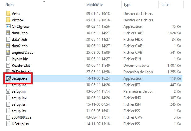

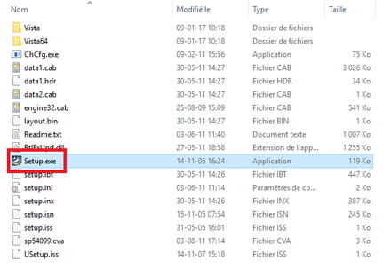

              As-tu essayé celui ?
              --> Audio
              Dézippe-le (décompression ou extraction)
              Lance le setup.exe
              1. Oui! j'ai essayé mais rien je pense que votre collègue a raison il me
                dit si c'est le contrôleur qui n'est pas installé, ne recherchez pas un pilote, ça ne servirait à rien il a raison.

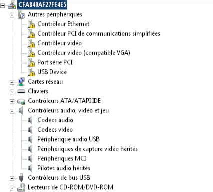

                  Tu as quoi dans contrôleurs audio, vidéo et jeu ?
                  L'être humain est à son mieux quand les choses sont au pire
                  1. J'ai fait selon votre explication :contrôleur vidéo et jeu :propriété OK j'ai une page blanche avec un HP .aucune autre information.
                      Ne fais pas propriétés.
                      Donne la liste des périphériques présents dans contrôleurs audio, vidéo et jeu
                      1. Voici la liste périfériques.
                          Dans ton prochain message, poste les no. d'identifiants de matériel des 6 périphériques problématiques
