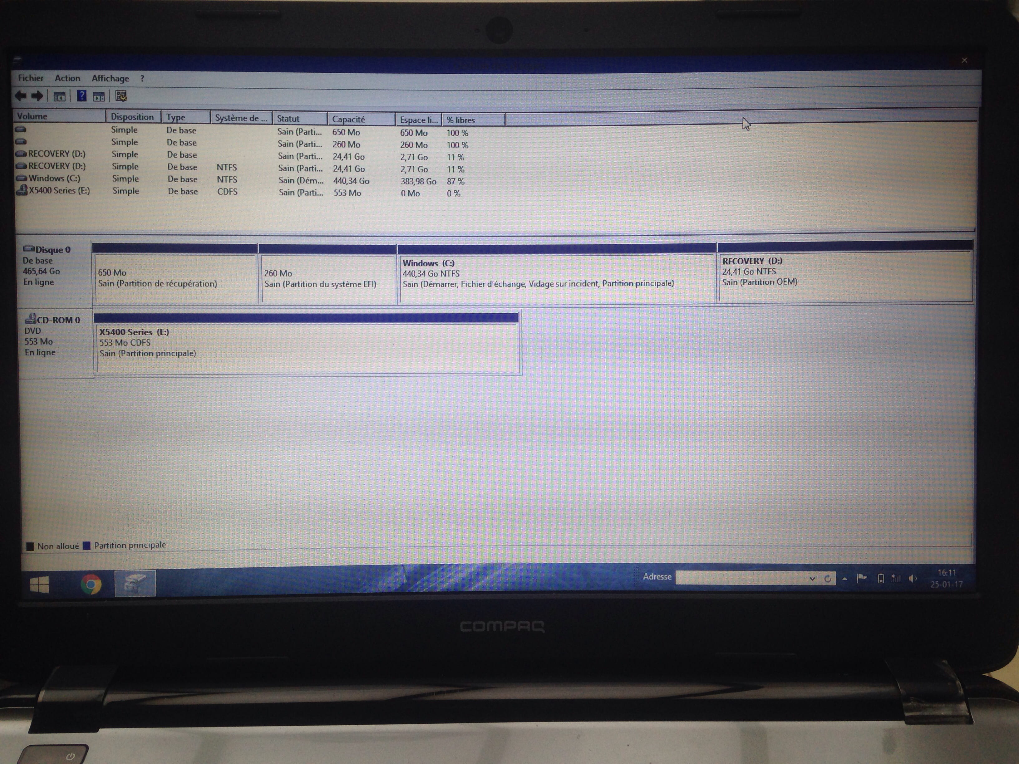

    2. Suivant la méthode du lien, il me mets que je n'ai pas assez d'espace libre, je ne sais pas comment t'envoyer de photos mais j'ai plusieurs options en dessus de la liste des disques dur : actualiser, supprimer, formater, nouveau, changer de pilote, étendre . Une d'entre elles peut elles vider ce qui se trouve sur mon disque dur pour libérer de l'espace ?

      Si non tu fais formater,combien vois tu de partitions?
    4. Il y en a 4, non je n'ai rien à récupérer
  4. Tu vois quelque chose?
      Oui,je vois tes partitions .
      Je te suggère pour commencer de réduire la parttition C à 100Go.

      Clic droit sur ta grande partition .
      Redimensionner la partition.
      Bouge le rond de droite à gauche pour créer une partition d'environ 100gigas.
      Ok.
      Tu te retrouves avec une partition C de 100gigas et une autre non allouée.
      Clic droit sur cette partition non allouée et fait créer la partition.
      Ok.
      Clic sur l'onglet en haut à gauche:appliquer.
      Suis la procédure ,le pc va s'éteindre et effectuer la tache ,ça prend dans les vingt à trente minutes.
