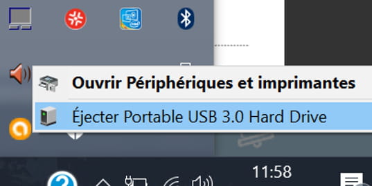

J'ai un problème avec mon disque dur externe, qui est que, lorsque je le branche sur mon ordinateur j'entend le fameux "tudum" et le symbole pour retirer le périphérique en toute sécurité s'affiche (avec le symbole anormal d'une petite boite grise a la place du "V" rouge de VERBATIM). Mais il n'apparait pas sur mon poste de travail.

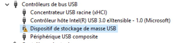

Je suis allée dans "Gestion de l'ordinateur" et j'ai pu voir dans "gestionnaire de périphériques", "contrôleurs de bus USB" que mon disque dur apparaissait avec un petit panneau jaune avec un point d'exclamation.

Je suis donc allée dans "périphérique et imprimante" , j'ai fait clic droit sur mon DDE et j'ai trouvé "résoudre les problèmes" avec un petit panneau jaune avec un point d'exclamation. Donc j'ai fait un clic dessus pour trouver le problème. Résultat j'ai reçu un message comme quoi il y avait un problème au niveau du pilote. Donc je sais pas comment résoudre ça.
