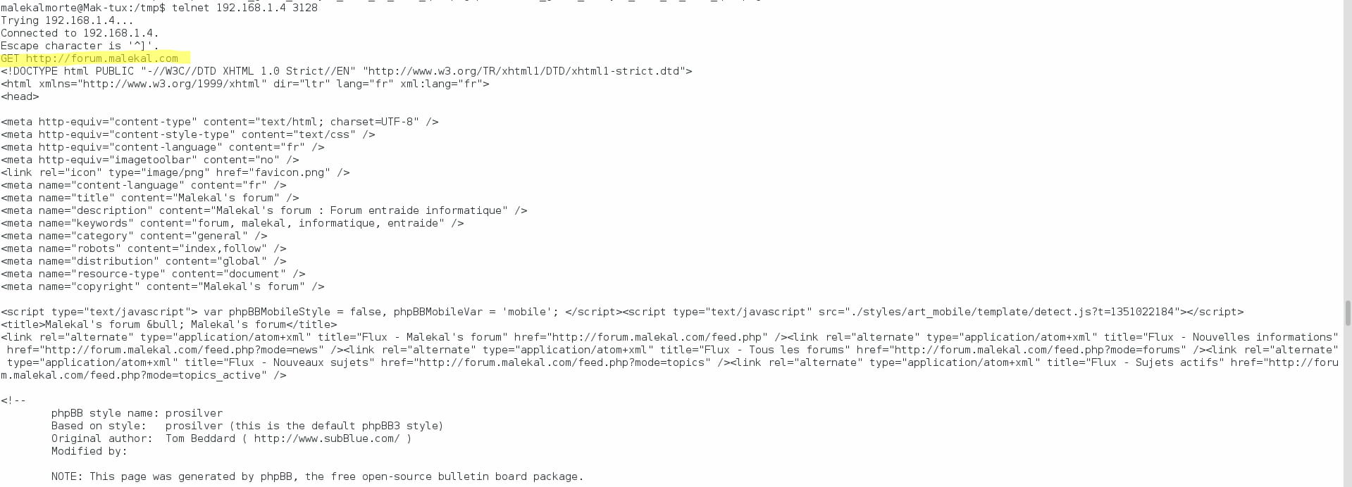

      regarde, tu peux récupérer la page d'un site WEB à partir d'un proxy, comme tu peux le faire directement sur le serveur WEB en telnet
      ce que fait ton navigateur WEB "derrière".
      Le programme telnet ne fait pas la requête DNS. C'est le proxy qui se débrouille.
