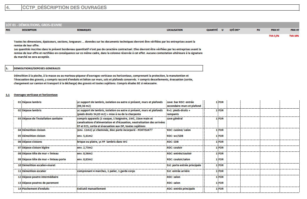

Imaginons:
un tableau "lambda"A sur l'onglet 1 avec différentes entrées, formules etc. représentant:
le tableau général/détaillé
un tableau "lambda"B sur l'onglet 2, identique au tableau "lambda"A au niveau du contenu (entrées, formules etc), MAIS PAS DANS SA MISE EN FORME (quelques colonnes et lignes sont cachées):
c'set le tableau récapitulatif
Je souhaite que lorsque je modifie le contenu dans le tableau 1a (onglet 1),
le contenu dans le tableau 1b (onglet 2) se modifie automatiquement.
JUSTE LE CONTENU, mais la mise en forme reste respectivement différente.
Comment rendre cela possible?

Pour illustrer mon souhait, voilà à quoi ça doit ressembler:

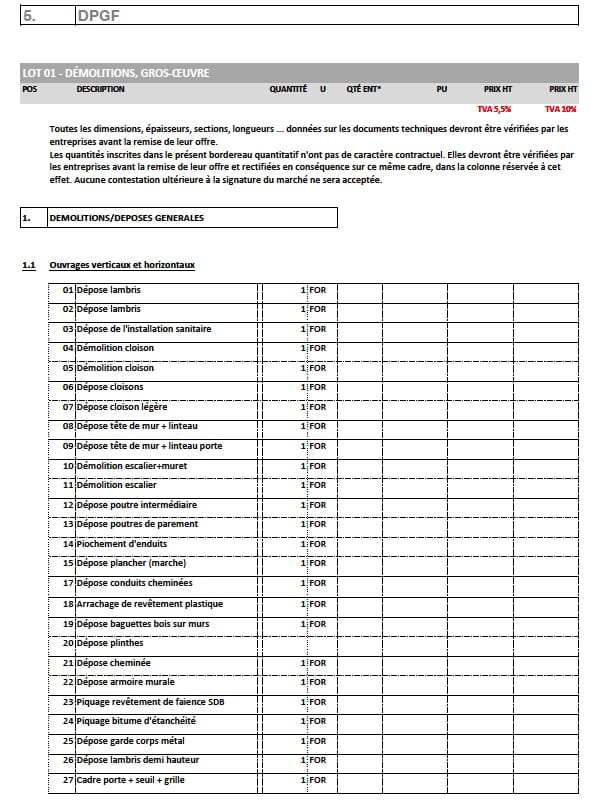

Bonjour Raymond,
Merci beaucoup pour votre réponse aussi rapide.
Voici donc les éléments complémentaires:
> lorsque je dis être novice, c'est que je sais appliquer des formules simples, des mises en pages simple, mais ça s'arrête à peu près là. Je appris toute seule avec les limites de mes besoins (très simples). Sachant à quel point excel est un logiciel riche et puissant, autant dire que je suis débutante.
> effectivement, peut-être que de travailler avec les macros, ce n'est pas la solution. Si il y a plus simple, autant pour moi, j'en serai ravie! :)
> Voici le fichier (que j'ai simplifié) -ça fonctionne?- :
https://www.dropbox.com/s/oplltnrtnsn6enw/LOT%2001_GO_%20simplifi%C3%A9.xlsx?dl=0
On voit bien que le tableau de l'onglet 1 est exactement le même que celui de l'onglet 2, mis à part que quelques colonnes et lignes sont cachés sur l'onglet 2. (je passe donc d'un format paysage à un format portrait)
J'aimerai pouvoir faire cette copie simplement et lorsque je modifie par la suite les entrées dans l'onglet 1, l'onglet 2 se modifie automatiquement aussi.
Les hauteurs, tailles, bordures, fusions etc. des cellules doivent rester les mêmes sur les 2 tableaux.
La SEULE différence doit être que je cache quelques lignes et colonnes dans l'onglet 2. Tout le reste est identiques. Je voudrais avoir à faire cela une seule fois, au départ lors de la configuration et création du tableau.
> si je fais =Feuil1!A1, j'ai effectivement les entrées, mais pas les hauteurs, tailles, bordures, fusions etc. des cellules ...ce que je voudrais avoir...
En espérant avoir été suffisamment complète cette fois ci, merci pour votre retour,
Bien cordialement
Edwige

RE bonjour,
Oui, ta méthode pourrait fonctionner, mais je rencontre un problème dès que j'ai des cellules fusionnées (B7, 11, 44...):
C'est d'ailleurs la méthode que j'avais essayé avant meme de créer la discussion:
inscrire ='Onglet 1'!A2 dans la case A2 de l'onglet 2, puis d'essayer de tirer jusqu'à N et 74.
Mais dès qu'il y a des cellules fusionnées, ça ne marche pas: "cette opération requiert que les cellules fusionnées soient de taille identique."
On peut peut-être quand même travailler dans cette direction:
J'avais essayé de dé-fusionner les cellules, ce qui fonctionne pour les titres, mais pas pour les paragraphes (B7 par exemple):
>> comment faire pour entrer tout le texte juste dans B7, mais que le texte empiète jusqu'à B11? (j'ai bien essayé d'aller à la ligne manuellement, mais ça ne fonctionne pas...) >ça ça doit certainement être un manip' de débutant!...
>> pourquoi des zéros s'inscrivent dans toutes les cellules vides. Peut-on éviter cela?
(au pire je pourrais le faire manuellement, mais je dois avouer qu'en général j'ai 15 à 20 tableaux par projet sur ce principe (un par entreprise -je suis architecte-). Les remplir prend déjà tellement de temps que si je pouvais en gagner pour la mise en page, ce serait super!)
