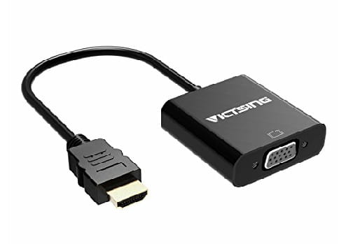

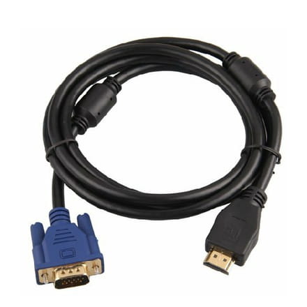

Bonjour, voici mon problème : mon fils a un pc avec une carte graphique Nvidia ge force gtx 1050 ti 4g hors lorsqu'il a branché son écran ( asus vs229na 21, 5 pouces) c'est à chaque fois la carte graphique du processeur (i5 6500) qui devient prioritaire lors de l'allumage (il faut donc à chaque fois faire des réglages: désactiver carte graphique du processeur et du coup le pc fait un redémarrage ) car les 2 (tour et écran) sont reliés par câble vga alors que la carte Nvidia est apparemment reliée à la prise hdmi donc est-ce que avec un adaptateur ou un câble vga ➡hdmi (voir photos) je peux brancher le côté hdmi sur la tour et y mettre le câble vga pour relier l'écran pour que ce soit la gtx 1050 ti qui devienne par défaut ? Si oui est-ce que vous avez cela ou si non que me conseillez-vous d'acheter? Désolée de toute cette explication mais je veux être sûre d'acheter le bon matériel. Merci d'avance pour votre réponse.
    J'ai également acheter la meme carte graphique recement, et j'ai du acheter l'adaptateur (20€ a ldlc) et tout marche bien, pas d'inquietude.
