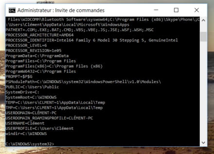

@Malekal_morte-Oui, en tapant %TEMP% cela s'ouvre sans message d'erreur

Sur la ligne de commandes dir /A %LOCALAPPDATA% et fais une capture d'écran pour voir.
