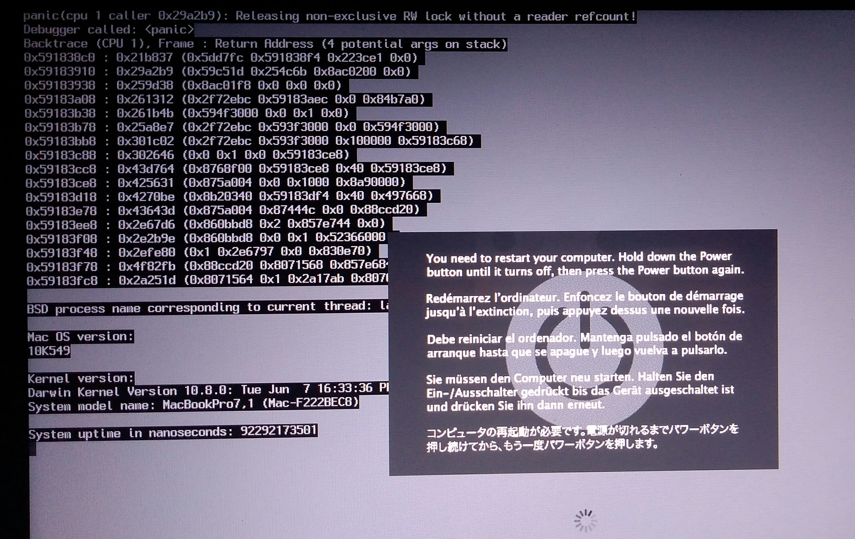

Je suis nouveau sur le forum et j'ai besoin de votre aide svp.
On vient de me ramener un macbookpro 7,1 défectueux on ma demandé de le réparer mais je ne connait rien des produits apple, j'ai cherché un peu mais c'est un autre monde pour moi.
Des le démarrage j'ai en premier plan redémarrez l'ordinateur. Enfoncer le bouton de démarrage jusqu'à...
Et en arrière plan une programmation de kernel panic sur fond gris.

Ne sachant pas sous quel OS fonctionnait ce MacBookPro, qui a été livré sous Mac OS X 10.6 mais a pu évoluer, voici des dossiers pour t'aider.
Entretenir et réparer Mac OS X 10.4, 10.5, 10.6
https://www.commentcamarche.net/faq/36405-entretenir-et-reparer-mac-os-x-10-7-os-x-10-8-os-x-10-9-os-x-10-10-lion-mountain-lion-mavericks-et-yosemite (idem pour 10.7)
https://forums.commentcamarche.net/forum/affich-37641569-entretenir-et-reparer-macos-x-10-12-10-13-et-suivants
Cdlt
ContributeurLes KP sont produits, généralement, par une ou des barrettes mémoires, défectueuses ou mal clipsées, donc à vérifier mais, ça peut être du à un logiciel, une extension. Tu as essayé de démarrer en gardant la touche majuscule (shift) enfoncée ? à ta place je vérifierai les barrettes mémoire en premier.
