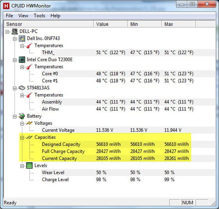

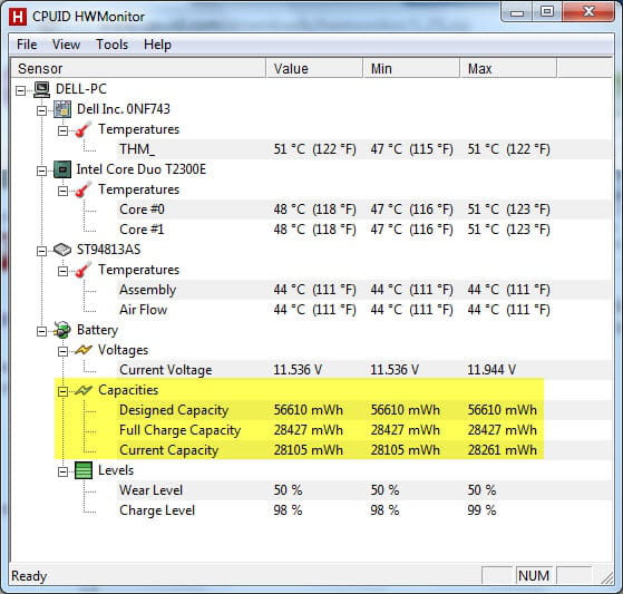

    1. Papounet17000 Messages postés 26460 Date d'inscription   Statut Membre Dernière intervention   9 895
      Pour ta batterie, lances HWMonitor.
      Au final, il suffit alors de diviser le nombre « dernier rechargement complet » par « capacité théorique » et tu obtiendras alors le pourcentage d’usure de ta batterie.
    2. Seamus
      Ok alors avec ce logiciel je vois que ma batterie en est à 73% bon, d'accord elle a un peu souffert mais pourquoi ce problème d'ordi qui s'éteint tout seul quand je joue alors qu'elle est en charge? D'où cela peut venir? Purement matériel? Logiciel? Virus? Suis-je obligé de changer la batterie? (l'enlever je veux bien mais en dernier recours, vu le modele de pc portable que j'ai où je suis obligé d'ouvrir le pc pour retirer la batterie).
