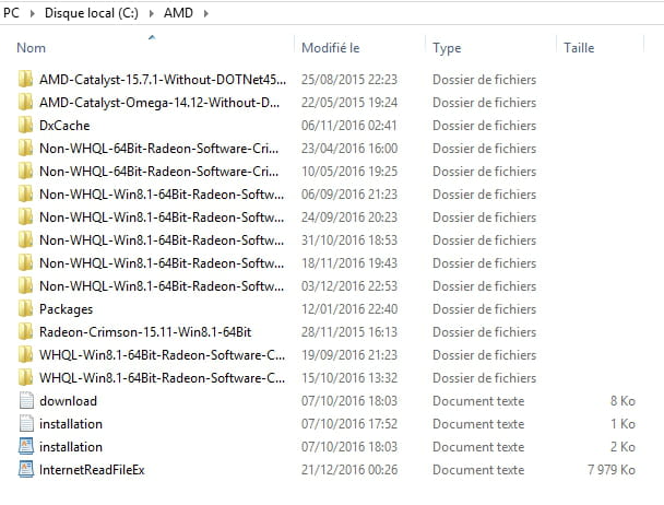

  10. Talal. Messages postés 19 Statut Membre
    Mais dans lequel de ces fichiers je dois Désisntaller mon Drivers car je crois que j'ai des fichiers inutiles?
    1. CETU Messages postés 1001 Statut Membre 64
      Non tu n'as pas besoin d'aller dans le dossier, tu vas dans panneau de config, programmes et fonctionnalités et tu désinstalles amd install manager. une fois que c'est fait tu installes l'autre.
