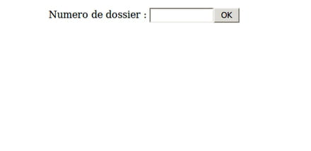

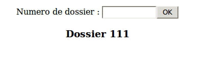

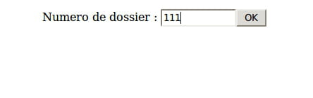

    Voici en image ce que ça donne.
    Le formulaire vierge :
    On écrit le numéro de dossier voulu et on valide :
    Le dossier s'affiche :
