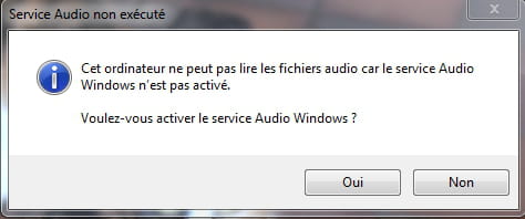

Bonjour à tous,
Mon père a un problème de son sur son ordinateur portable, j'ai essayé pas mal de trucs mais rien ne fonctionne. J'ai essayé de réparer le registre, d'installer des nouveaux pilotes ou d'enlever des virus mais il n'en a pas. Voilà le problème, il n'a tout simplement plus de son, l'icone n'est plus là. J'ai aussi essayé d'activer le son et les éléments dépendants dans les services, le seul que je n'arrive pas à activer est le générateur de points de terminaison qui affiche l'erreur 193 : 0xc1. Je ne sais plus quoi tenter, c'est l'heure de demander de l'aide...
Merci d'avance !

  1. Ah oui j'ai oublié de dire, il a Windows 7 sur un Asus Aspire 8930G.

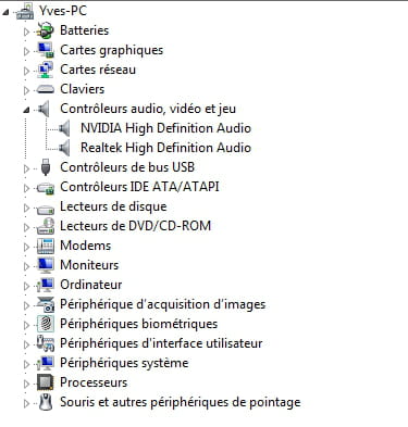

      Tu as quoi dans contrôleurs audio, vidéo et jeu ?
      1. Voila ce que j'ai

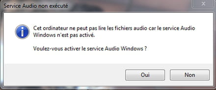

        Et quand j'essaie d'activer le son:
        quand je clique rien ne se passe. Quand j'active les éléments dépendants de l'Audio Windows le seul que je n'arrive pas à activer est le générateur de points de terminaison qui m'affiche une erreur. J'ai bien la touche F8 mais tu te doutes bien qu'elle ne m'aide pas beaucoup actuellement.

          1. Justement c'est là que je n'arrive pas à l'activer car il y a un élément dépendant que je n'arrive pas à activer.
