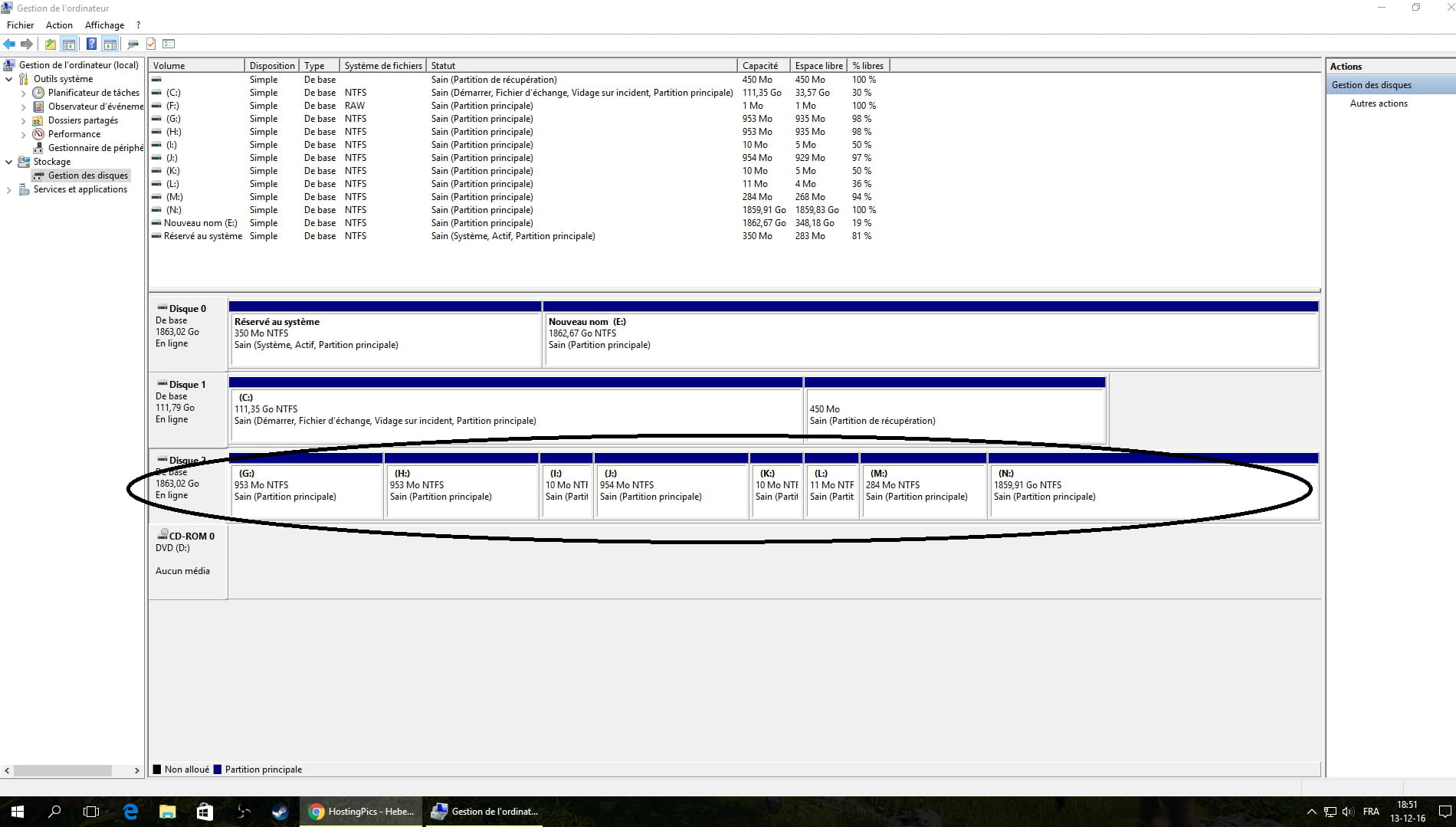

Voilà, j'ai fais l'acquisition d'un HDD Seagate de 2To d'occasion. Je l'ai branché ce soir au pc, que j'ai ensuite allumé.
Cependant, quand je suis arrivé sur le poste de travail, j'ai retrouvé le disque dur, divisé en... 9 parties...
Voici une image de l'état du disque en question:
Si quelqu'un a une idée pour le remettre en un seul et unique morceau... ^^'
Merci d'avance :)

    Aller dans la gestion des disques
    par clic droit sur ordinateur, gérer
    puis gestion des disques
    puis supprimer les volumes un à un
    1. J'y ai pensé, mais ça ne va pas juste supprimer le volume sans les fusionner?
    2. une fois que tu les auras tous supprimé tu crée un nouveau volume
    3. Super! :)
      En effet, c'est résolu. Un grand merci :)
