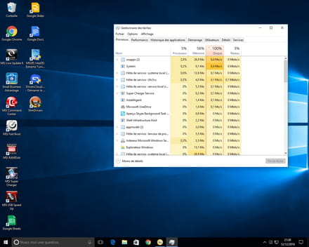

Je sais que beaucoup de forum parle de ce problème mais je n'arrive pas à trouver de solutions car le cas de mon pc est un peu spécial. J'ai récemment acheté de nouveaux composants pour monter mon ordinateur avec des pièces d'un vieille ordinateur. Finalement j'ai réussi a conserver le disque dur, le lecteur cd (tout deux brancher à l'aide d'un adaptateur IDE - SATA) et l'alimentation (20 broches + 4 broches ; 315W). Une fois tout bien branché je lance l'ordinateur et procède à l'installation de Windows 10 jusque la aucun problème mais une fois en marche je constate une lenteur extrême. J'entame donc l'installation des drivers en pensant que cela résoudrait mon problème mais rien n'y fait et je constate également que mon disque dans le gestionnaire de tâche est a 100% même si rien n'est en route.
Le problème viendrait-il du disque dur ? Des adaptateurs ? Que le disque dur soit branché sur SATA 3 car le 1 et 2 sont inaccessible à cause du connecteur d'alimentation 4 broches déjà tendu puisque le connecteur femelle est à l'autre bout de la carte mère ?

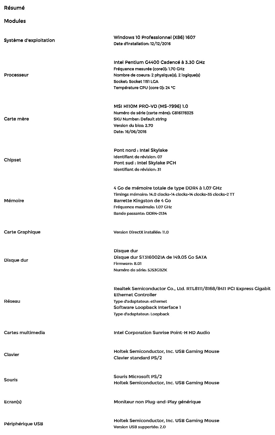

Voici la configuration du pc en question.
Et le voici avec le disque à 100%.

Bonjour, de passage sur ce forum. Pas une bête en informatique. Mais par expérience ce symptôme ressemble au processus de maintenance automatique de Windows qui existe depuis W8. W10 compris. Il dure quelques minutes. Donc moi je désactive cette procédure de maintenance qui bouffe le CPU. Et mon % de cpu reste à 2 ou 4 % au repos et au démarrage du PC. Cherchez en ligne on y trouve ce moyen de la désactiver définitivement. La procédure est différente sur W8 et W10 (plus simple). Votre PC ne sera plus pris en otage par cette activité. Crdt.
https://winaero.com/how-to-disable-automatic-maintenance-in-windows-10/
On remarque qu'il y a ce service de maintenance dans panneau de config, maintenance. L'heure de la maintenance est indiquée elle doit coïncider avec votre fort cpu remarqué.
Il y aussi le service d'indexation searchindexer dans outils d'administration que vous pouvez désactiver. Lui aussi fait monter le CPU.
Une fois ces services désactivés si votre cpu est toujours fort alors là oui vous avez un autre problème.
Mais ce n'est peu être pas lié aux composants. Voir juste ces 2 processus avant. Peu de gens s'en rendent compte.
